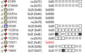

Hab ein (kleines?!) Problem mit dem Input-Capture-Interrupt des AVR128.
Nachdem ich ihn konfiguriert habe (siehe Code unten bzw Screenshot)
läuft der Timer1 schon mal, aber er reagiert nicht darauf wenn ich den
IC-Pin auf '0' setze.
Das IC-Interrupt-Flag wird einfach nicht gesetzt, obwohl der PIND4 die
richtigen Pegel erkennt und auch übernimmt!
Hab natürlich den Globalen Interrupt freigegeben, die TIMSK gesetzt, die
Flanke und den Prescaler gewählt und die IC-Quelle (beim 128 kann der IC
auch vom Analog-Komparator getriggert werden) auf den PIND.4
eingestellt.
Weiters hab ich schon einen anderen Controller ausprobiert, bei dem ist
dasselbe (also auch kein def. Chip).
Der Interrupt wird, wenn ich das Flag händisch beim Debuggen setze,
fehlerfrei ausgeführt.
Wollt jetzt fragen ob irgendwem noch was auf- oder einfällt warum das
Flag nicht gesetzt wird.
glg Sgix

OP #1038931
Danke!
War ein Problem des Debuggers. Er "übersieht" beim Durchsteppen die
Flanke am Eingang und somit auch das Interrupt-Flag, das nur einen Takt
anliegt.
Dieses Problem tritt auch bei Output-Compare auf.
Man muss halt den Interrupt einstellen und einen Break-Point in die ISR
setzen um debuggen zu können.
thx nochmal
