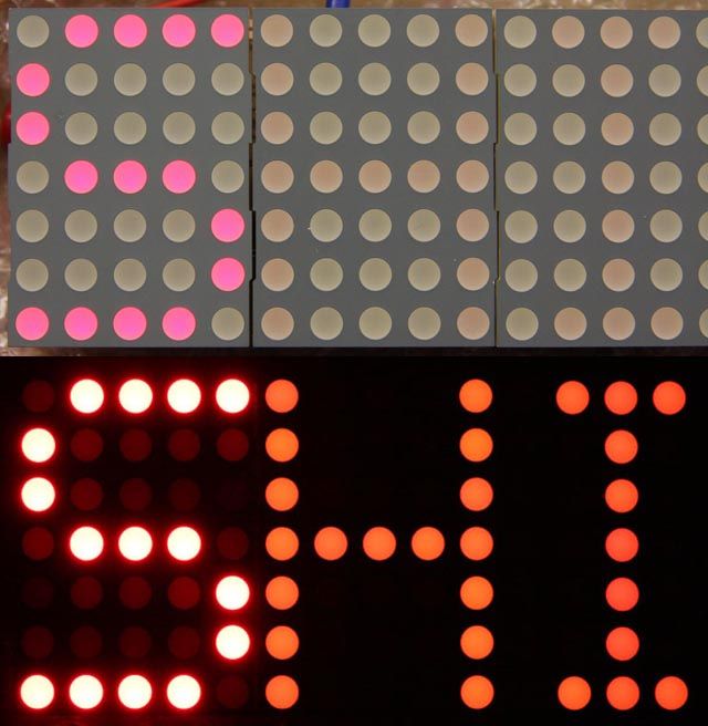

Ich habe mir die letzten Tage mal, aufgrund der Tatsache dass ich
noch einige MAX6953 herumliegen hatte, ein 4-stelliges Modul aufgebaut,
welches auch auf Anhieb funktioniert. Es ist diesem hier sehr änlich:
http://itp.nyu.edu/~lpm248/advMicro/LED/index.html
Benutzt hab ich diese LED-Module von Reichelt:
http://www.reichelt.de/?;ARTICLE=31587
Leider sind die nur deeeermaßen funzelig, dass sie eigentlich nur
zum Betrieb bei Dunkelheit taugen.
Kennt jemand vielleicht hellere Alternativen? Am besten natürlich
in der gleichen Größe / Pinning. Und beschaffbar und bezahlbar
sollten sie auch sein ... ;-)
Danke, Frank

@TK: Ja, die -SRWA hab ich im Datenblatt auch schon gesehen. Werde mal
schauen, ob ich da mal drankomme. Wenn nicht, würdest du mir von deinen
welche abtreten?
@Gast: Habs schon mit 3.3V sowie 5V probiert. Rset 56k, Cset 22p. Also
ungefähr wie vorgeschlagen. Erhöhung des Segmentstroms durch
Verkleinerung von Rset hat auch nichts gebracht. Die Farbe ändert sich
nur von blaßrot zu blaß-schweinchenrosa ;-) Die Module sind einfach auch
an DC schon viiiiel zu dunkel.
Was wird denn in käuflichen "Laufschriften" die man sich ins
Schaufenster legen kann oder auf dem Dach von Polizeiwagen eingesetzt?
Sind das diskrete superhelle LEDs? Das ist doch bei Tageslicht alles
super sichtbar.

Also zunächst bräuchte ich erstmal pinkompatiblen, helleren Ersatz damit
die LP nicht umsonst geroutet und geätzt war...

Hallo Frank,
ich hab da noch 2 Stangen (24Stk) mit SUNLED Displays als SRWA-Typen.
Die SUNLED Displays sind pinkompatibel zu den Kingbright Displays und
auch sonst in den technischen Daten identisch - die haben nur als
Bezeichnung: MMR50A (=TA20-11SRWA).
Wie viele benötigtst Du?
TK

So!
Mit vernünftigen Modulen sieht die Welt doch gleich ganz anders aus.
Vielen Dank TK!
Der fehlende Buchstabe im Wort ist übrigens ein 't' , und das ganze
Ausdruck meiner meiner Begeisterung bei der ersten Inbetriebnahme der
Reichelt-Module ;-)
