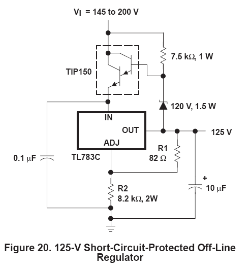

Nabend, ich denke einen Fehler im Datenblatt des TL783 gefunden zuhaben.
Ich bin aber nicht sicher und frage euch nun lieber noch befor ich
grille ^^.
Nach meiner Überlegung funktioniert der Kurzschlussschutz nicht da der
Transitor immer durchsteuert. Man müsste außerdem einen PNP-Typ
einsetzen und den Emitter mit Vi & Collector mit dem Eingangs des
Längsreglers verbinden. Oder hab ich gerade ein Brett vordem Kopf?
Viele Grüße
Yob
Gast #1040443
Die Schaltung zieht die Eingangsspannung des TL783 bei Bedarf auf die
Ausgangsspannung+120V herunter, um die ueber dem TL783 abfallende
Spannung auf ungefaehrliche Werte zu begrenzen, den Rest (Strobegrenzung
etc.) schafft der TL783 allein.
