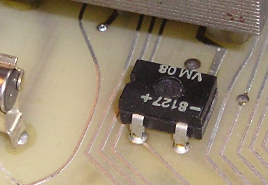

Unbekanntes Bauteil
Wenn auf der anderen Seite auch zwei Beinchen sind und die unmittelbar
(oder über eine Sicherung) an die Sekundärwicklung des im Hintergrund
erkennbaren Trafos gehen, dann ist es mit an Sicherheit grenzender
Wahrscheinlichkeit ein Gleichrichter im DIL-Gehäuse.
