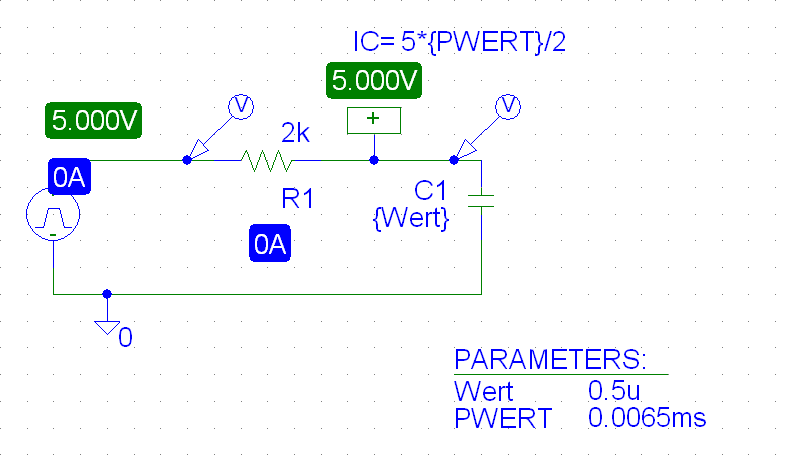

hi, habe in PSpice einen Tiefpass simuliert. Warum bekomme ich eine negative e-Funktion als Ergebnis? Die Quelle ist ein PWM-Signal mit 76kHz; Pulsbreite 50%

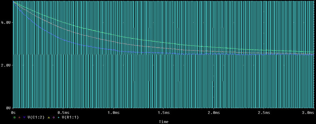

Unabhängig von R42 und von der Tatsache, dass man aus dem Bild recht
wenig erkennen kann:
Es sind deine Anfangsbedingungen. Lass den Tiefpass doch zuerst mal
einschwingen! Simuliere z.B. 23ms und stelle das Ergebnis erst ab 20ms
dar.
#1041490
ich möchte aber gerne wissen, warum die e-Funktion bei 5V startet und nicht wie ich vermutet habe bei 0V Wenn der Tiefpass eingeschwungen ist, kann ich das nicht sehen.

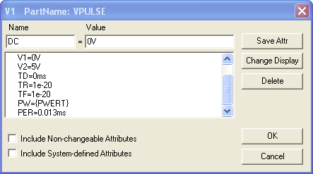

anbei noch die einstellungen der quelle

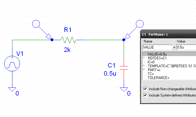

initial condition (IC) beim Kondensator nullsetzen! Also IC = 0

In V1.png steht: TD = 0ms. Mach mal TD = 0.1ms. Vermutlich gibt es noch irgendwo ein Häkchen, mit dem für die Simulation die DC-Eingangsberechnung abgeschaltet werden kann. Ich habe PSpice nicht zur Verfügung. Bei SwCAD gibt es da was.

>initial condition (IC) beim Kondensator nullsetzen! >Also IC = 0 jetzt sieht das wie folgt aus. Ich sehe ich gar kein Einschwingen. Der C ist sofort auf 2,5V eingeschwungen

Also bei mir geht's mit IC=0

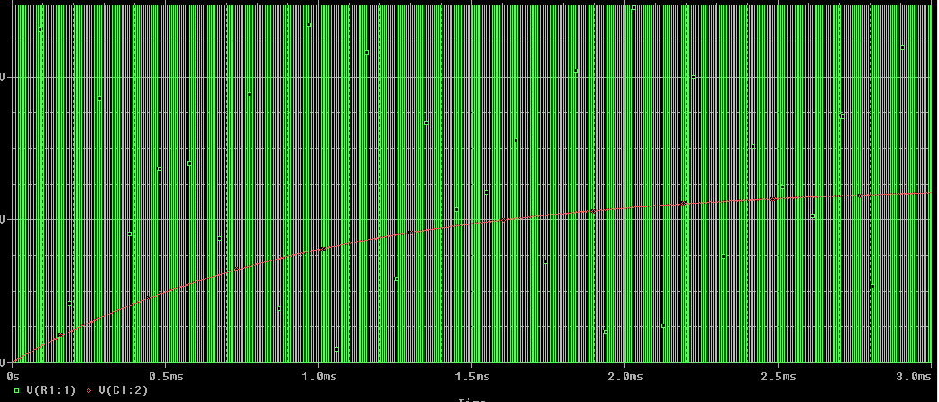

Simulationsergebnis
#1041565
habs auch mal ne neue gemacht. und es läuft. danke Antwort schreiben |
