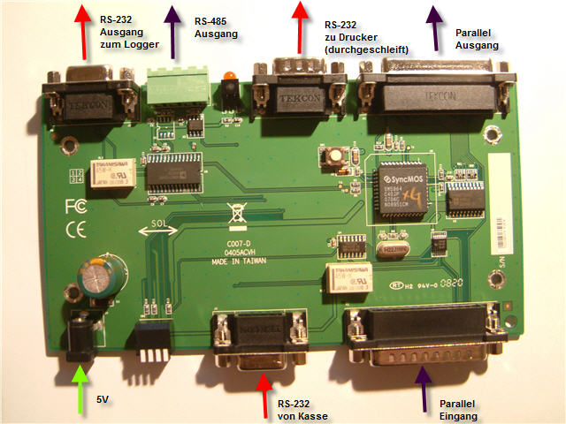

ich benötige eine so genannte POS-Box, die das Abhören einer RS-232
Schnittstelle ermöglicht. Und zwar für folgendes Szenario:
Zwischen Registrierkasse und Drucker (RS232) soll diese Schaltung die
gesendeten Daten mithören und zu einem weiteren RS232-Anschluss
weiterleiten. Hier ist dann ein PC angechlossen, der die Daten anzeigt
und aufzeichnet.
Die Schaltung auf dem Foto hat zusätlich noch parallel und RS485, welche
von mir nicht benötigt werden.
MfG,
Christian B.

Für diese Aufgabe ist eigentlich überhaupt keine Elektronik
erforderlich, es muss nur mit einem "Y-Stück" das Sendedatensignal (TxD)
der Kasse mit dem Empfangsdatensignal (RxD) des PCs verbunden werden, so
daß die Daten gleichzeitig an Drucker und PC gesendet werden. Masse
(GND) ist natürlich auch zu verbinden.
Mehr ist nicht nötig, der PC muss natürlich seine serielle Schnittstelle
mit den gleichen Parametern (Baudrate etc.) betreiben wie die
Kommunikation zwischen Kasse und Drucker.
das Habe ich schon probiert. Aber mann kann bei RS232 immer nur ein
Endgerät betreiben. Sobald ich das so anschließe, kommt weder am
Drucker, noch am PC was an.

> Aber mann kann bei RS232 immer nur ein Endgerät betreiben.
Nein. Sicherlich ist das Sendedatensignal der Registrierkasse nicht
unendlich belastbar, aber einen per Y-Kabel angeschlossenen PC sollte
der der V24-Treiber in der Registrierkasse auf jeden Fall verkraften.
Wichtig ist natürlich, daß keine Ausgänge des PCs mit Kasse oder Drucker
verbunden werden dürfen; Deine Fehlerschilderung lässt auf einen
Verdrahtungsfehler schließen.
