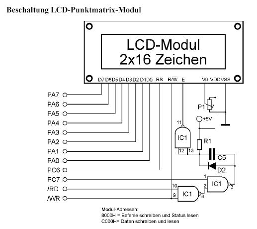

Wenn Du den Source-Code und die Schaltung (nicht nur das Display mti
seinen Eingängen) mal "mitbringen" würdest, dann könnte dir auch
jemand helfen, der nicht unbedingt mit CodeVision arbeitet.
