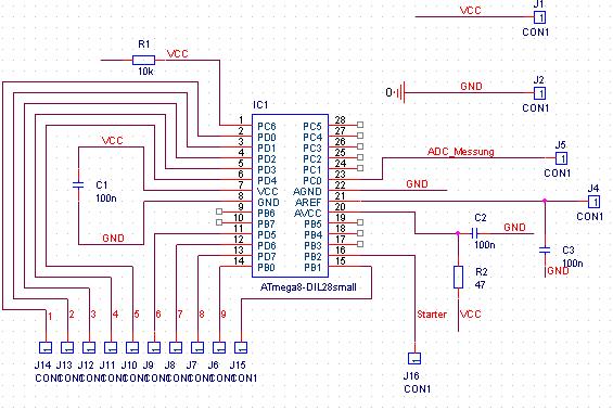

Ich baue gerade meinen ADC mit einem Atmeag8 auf.
Ich verwende eine externe Referenzspannung von so 3,3V (welche aber noch
nicht in die Schaltung eingebaut ist)
(0<<REFS1) | (0<<REFS0)
J4 - J15 sind meine Ausgänge
Gibt es was gegen diese Beschaltung einzuwenden?
wenn nicht dacht ich mir ist es mal gut das man das schön als Bild
sieht, und sic nicht alles aus Text zusammenreimen muss
