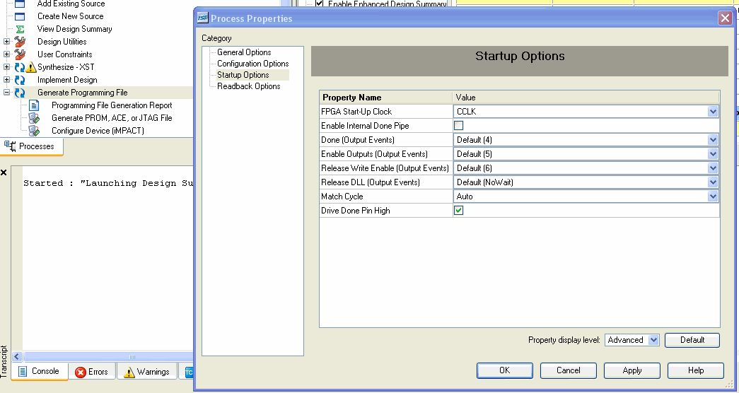

Hi, ich habe folgendes Problem und weiss leider nicht was ich falsch
tue.
Ich habe ein Xilinx Spartan3 board welches ich über das mitgelieferte
JTAG-Kabel programmieren möchte, dieses kriege ich jedoch nicht hin. Bei
iMPACT erkennt er zwar, dass es sich um XC3S200 chip handelt jedoch beim
programm - Befehl kriege ich Programm Failed Meldung. Ich verwende
Xilinx ISE 10.1. Was kann ich da tun?

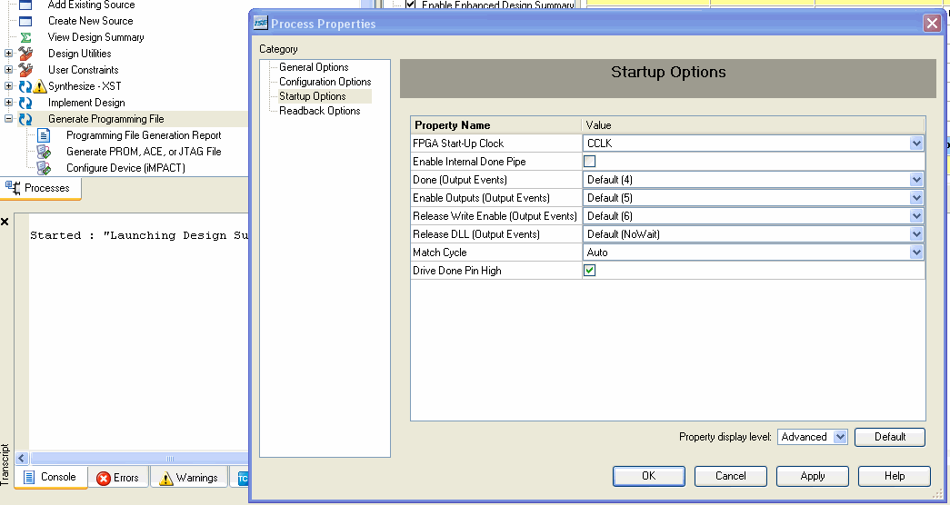

Hast du in den "Generate Programming File" Optionen (Rechtsklick)
eingestellt, dass der Done-Pin das Ende der Initialisierung anzeigen
soll?

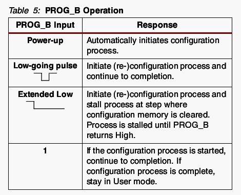

Ich habe das nochmal überprüft: Dem Spartan 3 JTAG-Interface ist es
egal, ob diese Option aktiviert ist, oder nicht   :-o
Aber: genau das von dir beschriebene Verhalten bekomme ich in allen
Lade-Modi (M0..2) hin, wenn der PROG_B Eingang immer auf LOW ist.
Miss doch den Pegel an dem Pin mal nach.

> Ich verstehe jedoch nicht was du gegen PROG_B Eingang auf LOW
> gemacht hast. Hochgezogen?
Da ist auf meinem Board ein 4k7 Pullup drin, der mit einem Taster auf 0
gezogen werden kann. Wenn ich den Taster drücke bekomme ich genau das
von dir beschriebene Verhalten. Siehe auch die Tabelle aus dem DB.
von Giggi (Gast)
Hi, wow ich kenne die Tabelle leider nicht, aber ich danke dir vielmals
es hat wirklich funktioniert. Naja anhand der Tabelle macht es auch
wirklich Sinn. Vielen Dank nochmal.
