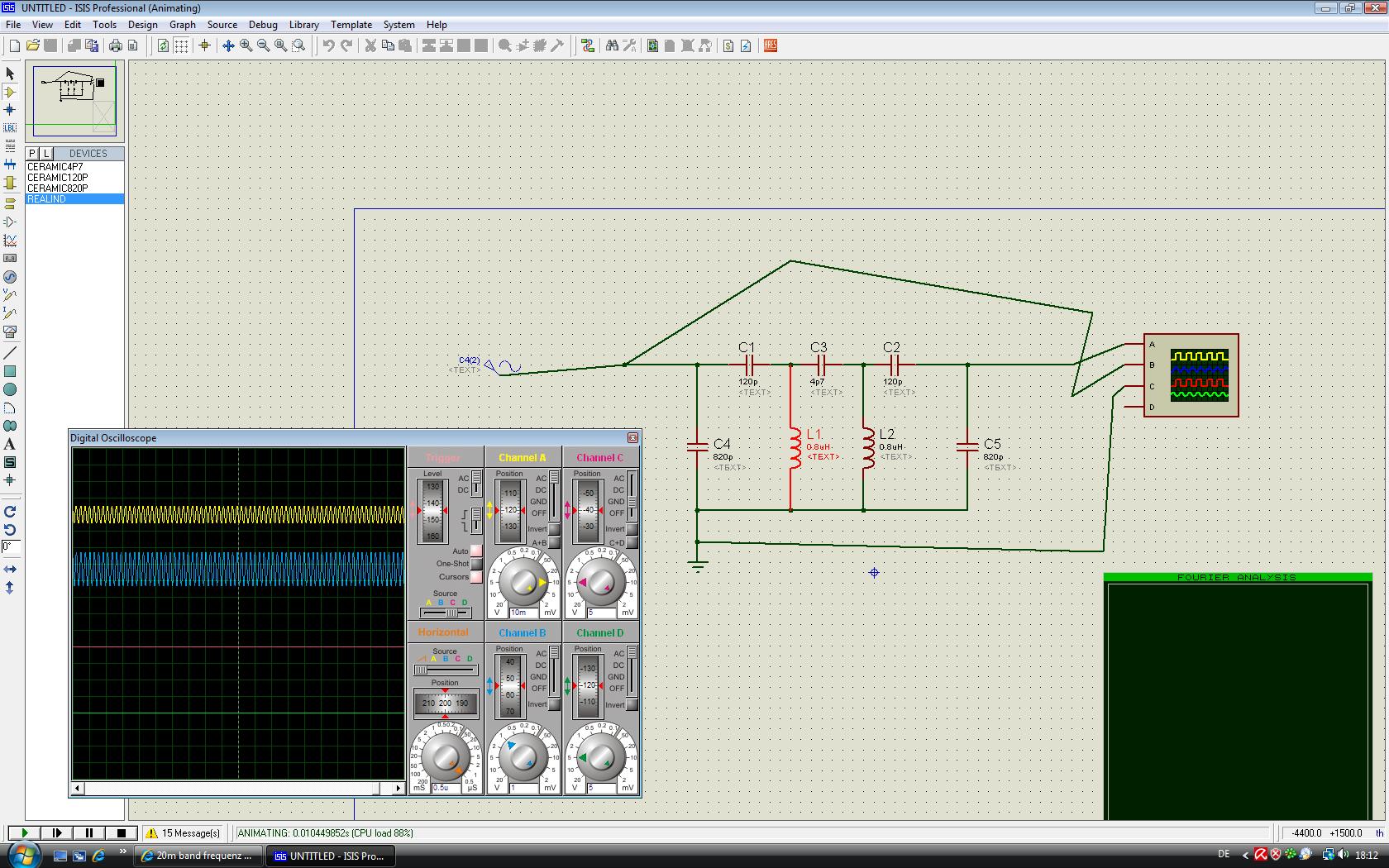

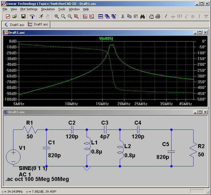

Ich versuche gerade einen Bandpass für das 20m Band zu entwerfen,
doch leider lässt er auch Frequenzen von etwa 7 Mhz durch, für mich
eigentlich unverständlich.
Ein dicker Fehler in der Schaltung oder das Versagen der
Computersimulation?
Vielen Dank schonmal im Voraus :)

Ein Bandpass lässt doch auch alles durch. Es wird doch nur die Amplitude
der niedrigen und hohen Frequenzen abgeschwächt. Wenn du dein Oszi auf
kleine Skalierungen enstellt ist immer was sichtbar.
blau V
gelb mV
oder liege ich da falsch?
Gast #1047690
Der Hinweis mit den Abschluss- bzw. Quellwiderstand war schon richtig.
Denn auch in der Elektronik gilt die Energieerhaltung. Wo soll die
Energie von einem unerwünschten Signal denn hin wenn es nur reaktive und
damit verlustlose Elemente gibt? In ein kleines schwarzes Loch?

Zum Glück ( jedenfalls für folgende Überlegung ) gibt's in der Praxis
keine idealen Bauteile.
Sonst hätte man Schwierigkeiten, wollte man einen aufgeladenen,
"idealen" Kondensator mit einem ebenso "idealen" Kurzschluss
überbrücken.
Die Energie findet schon ihren Weg ...
