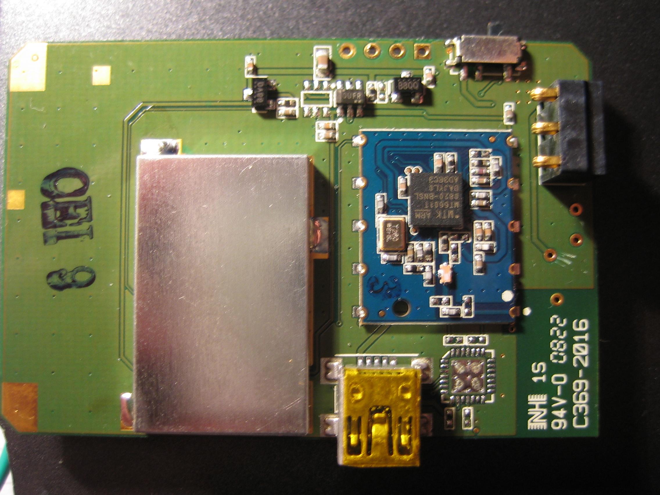

ich lese Gps-Signal von einer anderen Gps-maus aus doch die ist sirf2
und jetzt brauch ich was besseres. Drum hab ich mir in der Bucht einne
neue geholt.
Umbau wird schon nicht so schwer sein hab ich mir gedacht, doch leider
komm ich nimmer so ganz klar.
Ich kann von der Platine schon Daten in meinen uC laden das geht schon
ganz gut und ich kann den MTK-chip auch soo programmierne wie ich will.
Nur
wenn die Bluetooth-Verbindung längere Zeit nicht besteht geht die
Schaltung in den Strom-spar-modus und ich kann nix mehr einlesen.
Kann mir vielleicht einer einen Tip geben wo ich genau suchen soll hab
schon einige Stunden damit verbracht und hoffe jetzt auf eure Hilfe.
Ich finde einfach nicht wo ich eine Brücke inlöten kann um das ganze zu
verhindern damit der in den dummen Sparmodus geht..
Kennzeichnung am Chip
MTK
MT6601T
(kein Datenblatt gefunden)
Im Foto unter der blauen Platine sind Anschlüsse da kann man TX und RX
abgreifen(da hab ich mich auch voll gefreud als ich die maus das erste
mal aufgeschraubt hab) nur hald nicht wenn das ganze schläft..
Danke für eure unterstützng.
Christian

Hallo Christian.
Ok. Das geht dann wohl nicht. Ich hab auch gerade noch schnell gesucht,
für das Ding gibt es scheinbar tatsächlich keine Daten. Das einzige
währe, nach der Bezeichnung des Chips auf der blauen Platine zu Googlen,
vielleicht findest du da was, das dir hilft....

Hallo Christian,
ich habe hier ein ähnliches gps von Globaltop (G66), auch mit dem mt6601
bt chip. Als Gps Chip ist der mt3329 verbaut. Bist Du mit der
Ausschaltproblematik schon weitergekommen? Ist ja schon etwas länger her
Ich bin jetzt seit 3 Tagen dran, aber ich habe noch nichts brauchbares
herausfinden können. Es gibt zwar an einem Chip mit der Beschriftung:
F2001
84k g4
c6kl c
einen Pin, der bei bestehender bt Verbindung high und sonst low ist und
wenn ich den permanent auf high lege, blinkt die bt led langsam (als ob
eine Verbindung da wäre) und das Gerät schaltet nicht ab, aber dann habe
ich auch keinen Satellitenempfang mehr :( Den Zusammenhang konnte ich
noch nicht herausfinden. Leider konnte ich auch noch kein Datenblatt zu
dem Chip finden :(
Grüße
Benjamin

Hi Benjamin,
leider habe ich es nicht geschaft bei mir liegt das GPS jezt im Auto und
füttert mein NAvi... ich hatte zwar mal das Datenblatt aber das finde
ich leider nimmer ich suche aber noch danach.
Wenn du was rausfindest würde es mich sehr interessieren aber leider
kann ich dir nicht weiterhelfen es tut mir sehr leid.
