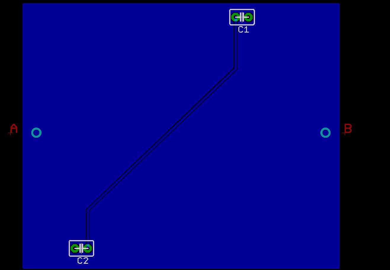

> Habe die gesamte Bottomseite als GND-Fläche
Wie fliesst der Ventil-Strom?
Sind auf diese durchgehenden Massefläche auch noch andere Leitungen?
Falls ja: "Schneiden" die dir die Massefläche auseinander?
Sowas wie im Bild sieht z.B. nach einer vollen Fläche aus.
Aber durch die Leiterbahn bleibt davon nicht mehr viel übrig,
und jetzt lass da mal einen Strom von A nach B fliessen    :-o
> Leider stören die Magnetventile gewaltig meinen Prozessor
> sobald ich sie schalte.
Beim Ein- oder beim Ausschalten?

- Hab zwar auch andere Leitungen in der GND-Fläche, aber die Fläche wird
dadurch nicht zu einer dunnen Bahn zerschnitten. Ich würde sagen, das
kleineste "Teilstück" hat eine Anbindung an die restliche GND-Fläche von
ca. 10mm.
- Beim Einschalten
