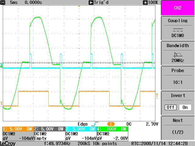

ich sitzte jetzt schon seit 2 Tagen, weil ich offenbar zu blöd bin, den
Capture von einem Mega88 zum laufen zu bringen. Das Ganze soll einmal
ein über I2C ansteuerbarer Dimmer werden.

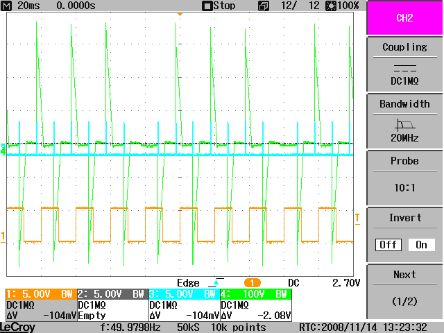

Was passiert ist folgendes: Abhängig vom Wert dimmer_val (wird zur
Laufzeit über DebugWire verändert) funktioniert das Ganze einwandfrei
oder der Triac wird nur jede zweite Halbwelle gezündet (blau). Die
Polarität spielt keine Rolle, das Ganze kippt auch manchmal.
Die Nulldurchgangserkennung funktioniert allerding, weil ich im INT0
Interrupt einen Pin togglen lasse (gelb).
Auf dem einen Bild ist dimmer_val einmal 300, das zweite wurde mit 500
gemacht.
Vieln Dank schon mal für sachdienliche Hinweise :)
