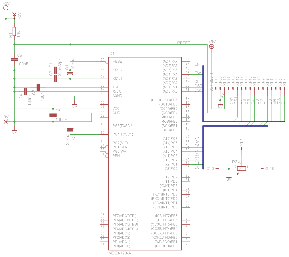

Hab mal versucht ein GLCD mit KS0801 Chips mit nem Mega128 zum laufen zu
bringen, aber irgendwie funktioniert das nicht richtig, bzw. garnicht.
Den ASM-Code hab ich mal angehängt, der Mega128 läuft mit nem Quarz auf
16MHZ.
Hab das Ganze mal simuliert und da geht eigentlich alles, ausser das er
die Zeilen 4-7 der linken LCD Hälfte nicht anzeigt.
Hab mir jetzt ne Schaltung aufgebaut, aber dort passiert garnichts, wenn
ich richtig nachgemessen habe kommt nichts aus dem µC raus.
Vielleicht kann sich ja mal jemand den Code anschauen und einen Fehler
finden.

von Bernd K. (viper)
und die Schaltung.

1. Ich vermisse den Befehl 'Display on'.
2. Bei Grafikdisplays ist es günstiger beim Schreiben und Lesen das
Statusregister auzuwerten, statt irgendwelche Verzögerungen einzu bauen.
MfG Spess
von Jean P. (fubu1000)
entweder dein Schaltplan ist Müll, oder du beschaltest mal AVCC mit
5Volt und machst den Kondi dann parallel zu GND.

Du hast recht mit dem Display on, hab den Code jetzt angepasst, geht
aber trotzdem nicht.
Kann das denn an AVCC liegen, das der ganze µC nichts macht ?

Ich habe mal in meinen alten Sourcen gekramt und noch ein Programm für
den HD61202 gefunden. Der scheint lt. Datenblatt halbwegs identisch mit
dem KS0801 zu sein. Befehlssatz auf jeden Fall.
Bei deiner Schaltung eigentlich nicht, da damit PortF versorgt wird.
Sollte aber trotzdem angeschlossen werden, genau wie ALLE VCC und GND.
Und beim ATMega128 nicht vergessen die M103-Fuse zu löschen.
MfG Spess

Die M103 Fuse wars, ich glaub das garnicht, jetzt gehts.
Aber noch nicht 100%, weil die rechte Displayhälfte nicht angezeigt
wird.
