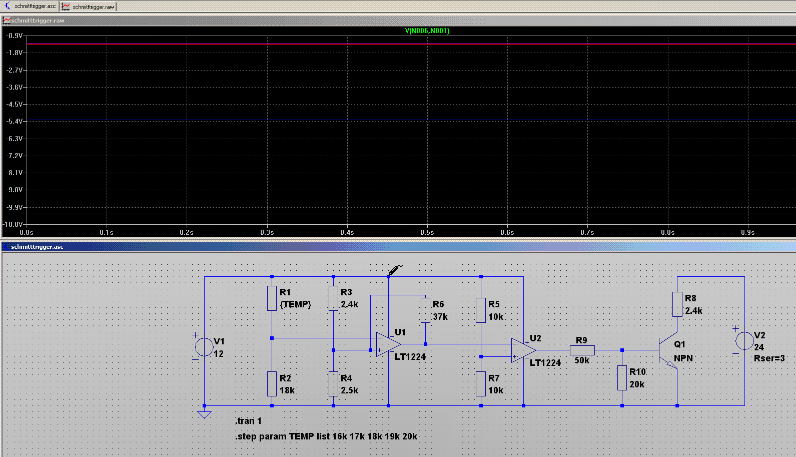

bin neu hier und hab gleich mal ne Frage.
Ich versuch schon ziemlich lange eine Schmitt Trigger Schaltung zu
Simulieren, aber es will mir einfach nicht gelingen...
Ich hab mal ne Schaltung angehangen die beim Überschreiten einer
Temperatur schalten soll. Die Widerstandswerte hab ich schon berechnet
und sollten soweit stimmen (hab mit den realen OPV Werten gerechnet).
Ich erklär erstmal wie die Schaltung in meinen Augen funktionieren soll.
Der erste OPV U1 ist für die Invertierte Schmitt Trigger zuständig...
über Spannungsteiler kommen Referenz und Messspannung R4 ist nen Poti
von 0 bis 5kOhm... der Temperatursensor ist denke ich zu erkennen... ich
hab ihn mit nen paar Werten gespeißt die er in dem Temperaturbereich
auch annimmt. (wenn jemand diesen Heißleiter kennt: ich such noch ne
Kennlinie/ist von nem Kühlkörper einer Endstufe)
Da das ganze eine Invertierte Schmitt Trigger ist, bekomm ich die
gewünschte Spannung nur gegen +12Volt... was mir wenig bringt, da ich
nen Transistor in einer anderen Spannungsebene schalten will... also
einfach nochmal einen Invertierten Komperator hinter her (ich hab mir
irgendwo den LM 393 ausgelötet, der hat auch gleich 2 OPVs in deinem 8
beinigem Gehäuse)... der Komperator bringt mir jetzt ca. 10,5 und 1,5
Volt raus. Da 1,5Volt schon etwas zu viel waren um den Transistor
sperren zu lassen, hab ich noch einen Spannungsteiler nachgeschalten...
Okay soweit meine Überlegungen...
Jetzt zum Problem =)
Die Schmitt Trigger arbeitet nicht richtig... jedenfalls nicht in meiner
Simulation... wie man sieht gibt es auch Zwischenspannungen die am OP
Ausgang anliegen... und das ist ja nun nicht wirklich Sinn der Sache...
Kann mir jemand erklären warum?
Ich hab die Schaltung schon so aufgelötet (alles vor der Schmitt
trigger) und da arbeitet alles scheinbar nach meinen Wünschen...???¿¿¿
Bitte helft mir :)
thx
mfg Basti

Mal ehrlich, warum soll sich das jemand ansehen, wenn du selber sagst,
dass du noch nicht mal die Bauelemente drin hast (LT1224 statt LM393),
die du wirklich in der Schaltung verwendest? Alleine schon dass der
LM393 einen Open-Collector-Ausgang hat, während der LT1224 einen
Leitungstreiber mit "anständig Bums" hat macht die Bauteile nicht
vergleichbar.
Und da ich weiß was als nächstes Gejammert wird:
http://www.ti.com/litv/zip/slcj016
Oh, und über die Verschaltung von R6 würde ich nochmal nachdenken. Ach,
und man kann einen Komparator auch als nicht-invertierend beschalten,
wenn dass das Problem sein sollte.

Prinzipiell kann auch ein OPA als Komparator verwendet werden. Die
Schaltung funktioniert z.B. mit dem LT1013 oder einem LM324 problemlos.
'Echte' Schmitt-Trigger sind schneller und haben zur Anpassung an einen
nachfolgende Schaltung häufig Open-Collector-Ausgänge, auch mit dem
Vorteil, dass sie sauber auf LOW und HIGH schalten können.
Warum der LT1224 hier zickt, erschließt sich mir jetzt auch nicht.
Der bestimmt doch einfach die Hysterese, oder was meinst du?
>also einfach nochmal einen Invertierten Komperator hinter her
Vertausche doch einfach R1 und R2 und du hast gegenläufiges Verhalten.

Also ich hab den LM393 schon eingebaut gehabt, aber irgendwas stimmt
wohl mit dem Mod File nicht oder es liegt an mir.... wenn ich nen
einfachen Komperator ohne alles mit ihm Aufbaue will der Ausgang einfach
net auf High wechseln. Oder es liegt an mir... kA...
Jedoch hat der LM393 bei der Schmitt trigger genauso funktioniert...
bzw. genauso nicht... Ich kann auch noch das Projekt File hochladen,
wenn das jemanden intressiert...
Weiß einfach net mehr so richtig weiter :(
Aber ich werds mal mit deinem Model vom 393 versuchen...
bis später und erstmal danke...

Hab die Schaltung jetzt mal so aufgelötet... ohne den Komperator
natürlich (der war Sinnlos =) )
Das ganze funktioniert problemlos... dann hab ich stat meinen
Spannungsteiler in LTSpice mal ne Sinusfrequenz drauf gegeben und die
wird auch mit gewünschter Hysterrese und Pegel "gewandelt". Nur das
durchlaufen der Widerstände, da tut sich LTSpice schwer, oder ich?
Hat dafür jemand ne Erklärung? (am Pull up lags nicht)
