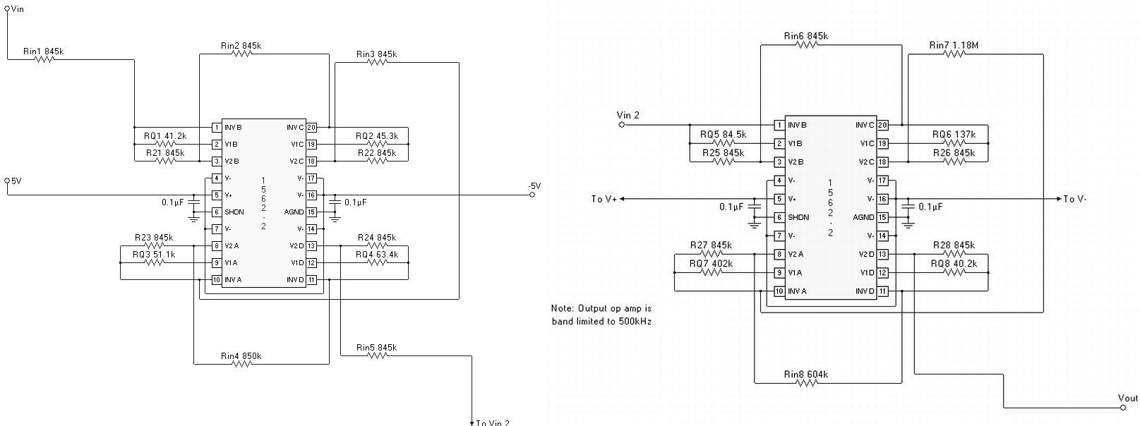

Hallo µc Gemeinde,
ich benötige einen steilen TP Filter mit fg=20khz. Anbei die Belegeung
von Linear filtertool. Ich habe einen LTC1562-2 gewählt. Der f Gang laut
Tool ist optimal!
Allerdings machst sich das Layoute etwas mühselig, kann man die
Filterstufen pro IC tauschen, so dass das Layout etwas sauberer werden
kann? Ich hoffe es weiss jmd :-)
Danke
