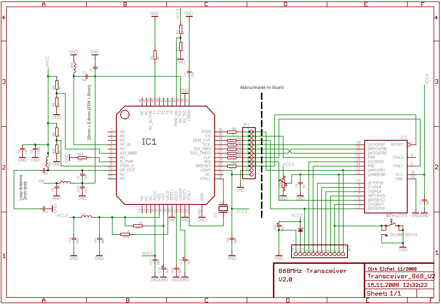

ich suche Mitstreiter für ein eigenes Funkmodul auf der Basis des Atmel
ATA5811. Der ATA5811 ist ein AM oder FM Transceiver für die Frequenzen
433MHz / 868MHz. Näheres im Datenblatt:
http://www.atmel.com/dyn/Products/product_card.asp?part_id=3159
Dieser Transceiver ist sehr stromsparend und wird in vielen Autos als
Funkschlüssel eingesetzt. Die Reichweite und Empfindlichkeit sind
exzellent.

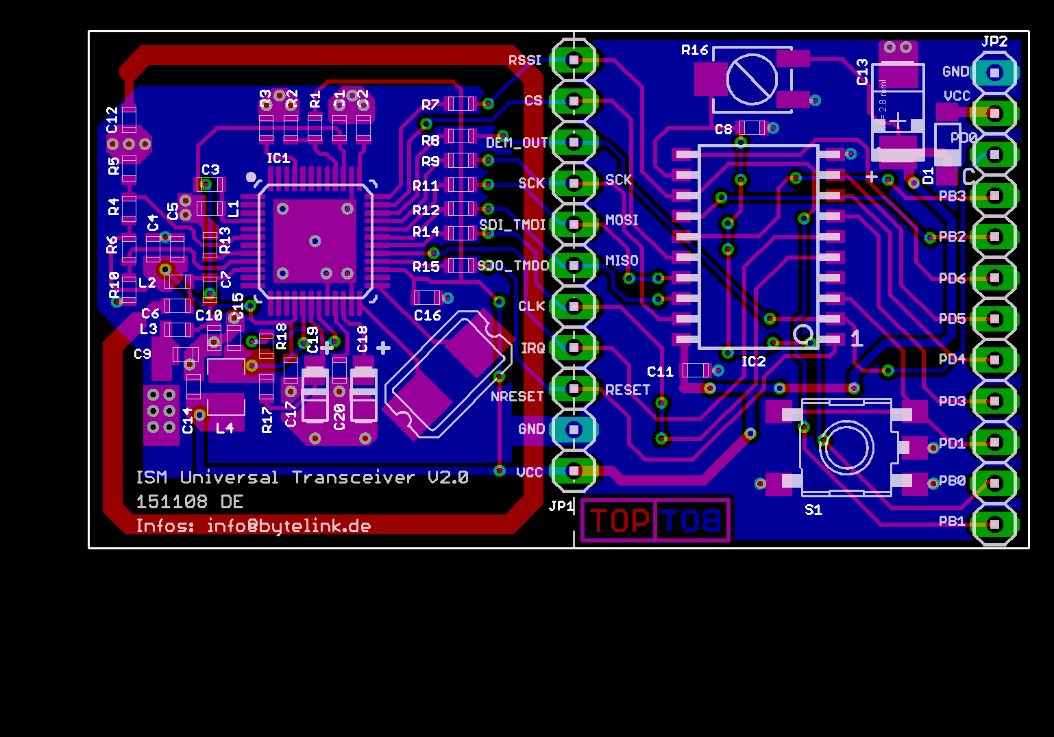

Ich habe bereits eine Prototypengeneration hinter mir, die verbesserte
Version möchte ich hier kurz zeigen:
Schematics: http://www.rf-link.de/HF-Trans_brd.png
Board: http://www.rf-link.de/HF-Trans_sch.png
Ich habe auch schon etwas Software dafür geschrieben, damit ist das
Senden und Empfangen über eine einfache Funktion möglich.
Es gibt auch ein Excel-Sheet zum Ausrechnen der Registerwerte für den
HF-Chip: http://www.rf-link.de/ATA5811_bitraten_calc.xls
Das Board nur für mich bestücken zu lassen ist mir zu kostspielig, falls
sich ein paar Interessenten finden würden, könnte man es zusammen
"stemmen"...
Vielleicht gibt es auch Anregungen und Verbesserungsvorschläge aus Euren
Applikationen.
Grüße
STB
