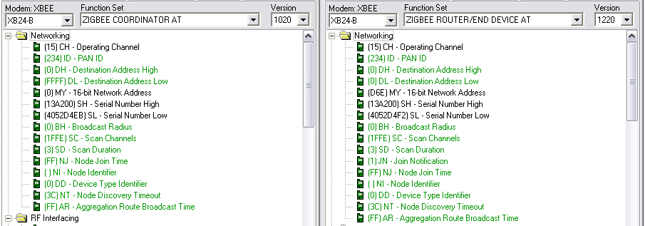

einen schönen guten Abend.
Ich besitze zwei XBee-Funkmodule mit der genauen Bezeichnung XB24-B. Mit
den aktuellen Einstellungen der Module kann ich über den X-CTU (Software
von XBee) Daten in beide Richtungen senden. Sobald ich die beiden
XBee-Module an zwei AVR-µC anschließe kann ich vom XBee-Coordinator zum
XBee-End_Device Daten senden. Aber anders rum vom XBee-End_Device zum
XBee-Coordinator kann ich über die µC keine Daten senden. Das ist aber
über das Terminalprogramm (X-CTU) möglich. Warum nicht über die beiden
AVR-µC?
Freue mich über jede Antwort.
Danke sehr.
Mit freundlichen Grüßen
Mario Spyridon
Gast #1065020
ich beschäftige mich auch seit ein paar Tagen mit den XBEEs. Wichtig
dabei : im Lieferzustand sind die Dinger mit aktiven Handshakes (RTS und
CTS) konfiguriert. Wenn Deine Applikation nur mit RxD/TxD arbeitet,
könnte das die Ursache für das Verhalten sein.
