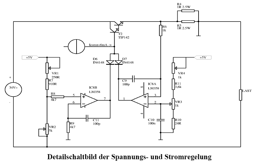

Sind hier die OP eingänge vertauscht?
Gast #1049494
In diesem PDF habe ich die angehängte NT Schaltung gefunden:
www.engcyclopedia.de/files/uniprojekt.pdf
Die Spannungsregelung auf der linken Seite ist klar. Aber sind auf der
rechten Seite bei der Stromregelung nicht die OP Eingänge vertauscht?
Ist der Ist-strom am + eingang größer als die eingestellte
Strombegrenzung dann passiert doch gar nix (OP ausgang geht nach 15V).
Es müsste doch anders rum sein. Also das der OP dann nach -15V schaltet
um der Basis den Strom zu entziehen.
Wie wäre dann eigentlich das Regelverhalten? Wenn er in die
Strombegrenzung gehen würde, würde der OP der Basis ja den ganzen Strom
entziehen und die Ausgangsspannung kurz auf 0V runter gehen oder?
Kann mir jemand die Frage mit dem Regelverhalten beantworten?
Die Ausgangsspannung müsste ja kurz auf 0V gehen - oder fängt das ganze
nicht an zu schwingen (ausgangsspannung auf 0V, dann wieder hoch laufen
etc.)?
Wenn die Schaltung bezüglich Regeldynamik einigermaßen ausgeglichen ist,
fängt gar nichts an zu schwingen (sollte so sein, solange die
Regelverstärkung nicht zu hoch ist, bzw. die Phasenverschiebung keine
180° bei Verstärkungen >1 erreicht (bei höheren Frequenzen). Der C9 soll
wohl genau dies erreichen. Es wird also so sein, daß der OPV einfach den
Strom auf ein bestimmtes Maximum begrenzt.
Der rechte Teil der Schaltung stellt die Stromregelschleife, der linke
die Spannungsreghelschleife dar.
Weil als Istwert die Spannung von Masse nach Minus verwendet wird, ist
damit schon eine Vorzeichenumkehr gegeben.
Deshalb sind hier die beiden Eingänge gegenüber der gewohnten Polung
vertauscht.
Für die Spannungsregelschleife hast Du recht, aber nicht bei der
Stromregelschleife. Der Istwert der Stromregelschleife ist positiv,
jedenfalls wird der Wert auf der Plus-zugewanden Seite des R4||R5
abgenommen. Also bekommen die Leistungstransis auch ein Plus, damit
Mitkopplung, keine Gegenkopplung.
