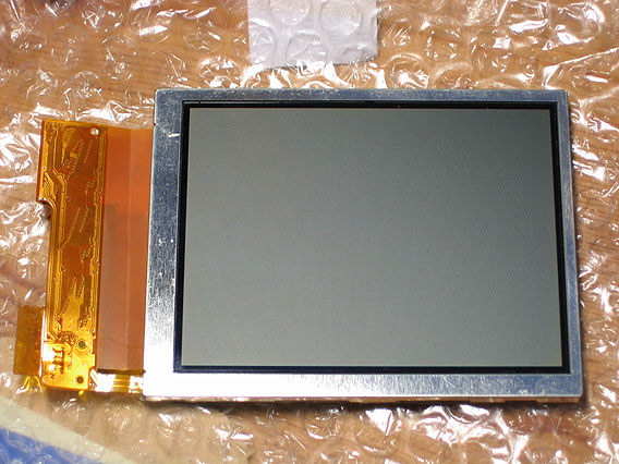

vor etwa zwei Jahren habe ich bei Pollin drei TFTs ohne Daten und
Unterlagen gekauft und sie "für später" in einer Schublade verschwinden
lassen.
Jetzt habe ich aufgeräumt, sie gefunden und frage mich ob ich mit den
Dingern nicht etwas basteln kann.
Es handelt sich um SHARP Displays vom Typ LQ038Q7DB03, die es z.B. bei
DigiKey noch zu kaufen gibt:
(http://parts.digikey.at/1/1/507596-lcd-tft-3-8-240x320-qvga-lq038q7db03.html).
Auf der Rückseite klebt eine Platine, die u.A. den Timingcontroller
SHARP LZ9FC22 beinhaltet. Außerdem sind noch einige weitere kleine ICs
und Transistoren montiert und der Bereich über dem Controller könnte ein
Spannungswandler für die Beleuchtung sein.
Die Voraussetzungen könnten also schlechter sein :).
Ein Datenblatt für das Display selbst gibt es, aber es wäre natürlich
interessant die aufgeklebte Elektronik in Gang zu setzen.
Ich hoffe einfach, dass damals ein Paar Leute auf dem Forum hier
ebenfalls das ein oder andere Display gekauft haben und evt. schon etwas
herausgefunden haben.
Ansonsten müssen sie wieder zurück in die Bastelschublade ;).
Das Display alleine ist ein HR TFT und die sind schrecklich anzusteuern.
Ich kenne (abgesehen von irgendwelchen nicht erhältlichen Spezial ICs)
nur einen LCD Controller der das kann. Aber selbst dann ist noch einiges
an Analogschaltung notwendig.
Diesen ganzen Aufwand nimmt die Zusatzplatine ab. Auf der sitzt sowohl
die Analoge Spannungserzeugung für das TFT, das die ganze
Betriebsspannungen aus 5V oder 3,3V erzeugt und eben der Timing
Controller der aus HSync und VSync alle anderen Signale erzeugt. Im
Datenblatt ist dessen Belegung zu finden. Ich würde damit anfangen die
Belegung des Steckers durchzupiepsen, dann sollten fast alle Leitungen
bekannt sein.
