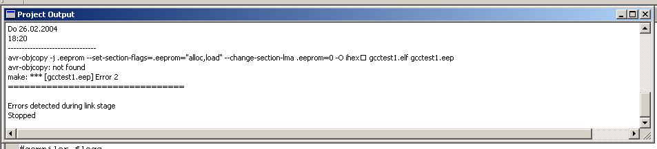

Fehlermeldung bei Compilieren unter avrgcc in AVRStudio3.56
Gast #77135
ich moechte von ASM auf C umsteigen. Hierzu habe ich avrgcc, wie im
Kap. Installation voin AVRGCC unter Win2000 beschrieben, installiert.
Nun bekomme ich beim kompilieren die Fehlermeldung wie im anhang.
Woran liegt es. Beschreibt: "avr-objcopy" den Fehler genauer?
Danke und ade,
Thomas H.

Ich kann nur wie eine Gebetsmühle wiederholen:
Leider sind auf Mikrocontroller.net und avrfreaks.net immer noch links
zu alten avr-gcc Version und alten Beispiele aufgeführt, die einen
Anfänger mehr verwirren als helfen. Deshalb auch die vielen Posting zu
diesem Thema.
Offenbar will der Webmaster von mikrocontroller.net seine Seite nicht
aktualisieren, er liebt es offenbar seine User zu verwirren.
Deshalb vergiss die Anleitung und Links zu AVR-GCC auf
mikrocontroller.net.
Hole dir die neueste Version von WinAVR direkt von dessen Homepage:
http://sourceforge.net/projects/winavr/.
Eine gute Anleitung in Deutsch zur Installation und Benutzung von
WinAVR findet sich hier:
http://www.kreatives-chaos.com/index.php?seite=avrgcc
Ebenfalls eine gute Einführung ist:
http://www.avrfreaks.com/Tools/ToolFiles/376/install_config_WinAVR.pdf
Und nicht zuletzt, gute AVR-GCC Beispiele und Libraries gibts auf
meiner Homepage:
http://homepage.sunrise.ch/mysunrise/pfleury/index.html
Peter

Hallo Peter,
danke - ich habe mir die neue Version heruntergeladen und zum Laufen
bekommen. Allerdings konnte ich den Kompiler immer noch nicht im
AVRStudio 3 zum Laufen bringen. Ich arbeite jetzt einfach mit Notepad.
Scheint mir ein ganz geeigneter Editor zu sein.
