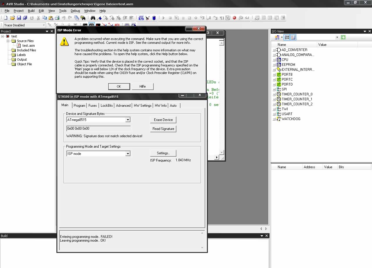

moin moin!
ich würde auch gerne in die faszination eintauchen ;)
heute morgen kam endlich das stk500 und ein paar elektoniksachen, die
für die tutorials benötigt werden. aber soweit bin ich garnicht erst
gekommen..
der mega8515 ist mit beispiel vorprogrammiert .. das läuft auch prima!
board wird auch im avr studio4 angezeigt .. frage ich allerdings die
signatur ab gibt er: 0xFF 0xFF 0xFF aus (pp/hvsp). egal ob der mega8151
drin steckt oder nicht :(
wo und wie fange ich am besten an? mein plan die tutorials
durchzuarbeiten scheint fehlzuschlagen ...
besten dank für eure infos!!
sven

beim Anblick des Screenshots frage ich mich:
wie kommt man zu einer ISP-Frequenz 1,843MHz???
Die Fehlermeldung sagt es ja ohnehin: maximal 1/4 des CPU-Taktes.
Ein neuer AVR läuft üblicherweise mit 1MHz Takt, macht also weniger als
250kHz ISP-Takt.
Auch der mitgelieferte Mega8515 läuft mit 1MHz...
