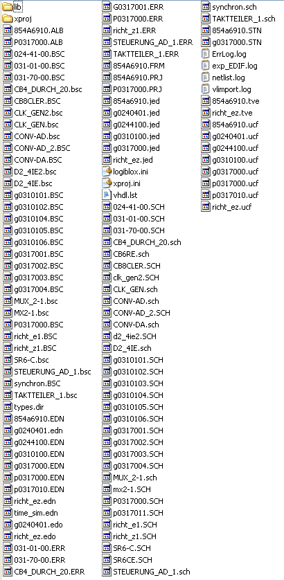

ich muss meinen alten Thread mal wieder hervor krammen um nochmal ein
paar Experten zu rate zu ziehen. Wie oben geschrieben habe ich hier in
der Firma einen alten 486er mit Xilinx Foundation Series 3.1i stehen.
Die Programmierung erfolgte damals in Schematics! Da auf einen Teil der
Projekte noch sehr häufig zurückgegriffen wird und der Rechner langsam
den Geist aufgibt muss ich Zeitnahe eine Möglichkeit finden diese auf
eine verfügbare ISE zu portieren. Die eigentliche Projektinformation
steckte damals wohl in einer Datei mit der Endung (.pdf). Diese bekomme
ich aber weder mit der ISE Classic, 9.2i oder der 10.3 auf.
Wenn mir jemand helfen kann würde ich mich sehr freuen! Auch kann ich
das ein oder andere alte Projekt per Email verschicken falls jemand
testen will ob er es geöffnet bekommt.
Gruß Boris
#1649370
Bei den ganz alten Versionen waren die Schematic sowieso mit einem extra
Tool gemacht, das ist meines Wissens nicht kompatibel zu aktuellen. Als
die Schematics dann direkt in die Xilinx Software gekommen sind, hat
sich auch das Format geändert. Wir hatten auch so alte Pläne für den
Virtex 2 Pro hier noch, das kann man im Prinzip alles neu malen oder
gleich in VHDL schreiben.
