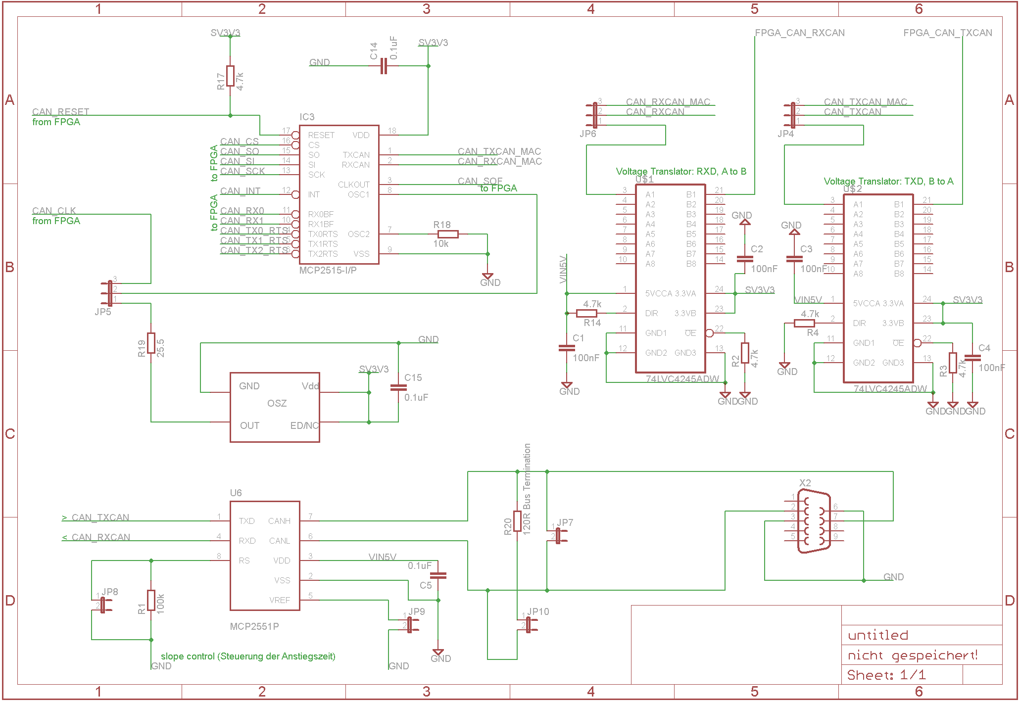

Hallo
Das ist mein erster Schaltungsentwurf: Anbindung eines CAN Transceiver
(MCP2551) und Controller (MCP2515) und  über die SPI Schnittstelle an
einen FPGA.
Den CAN Controller möchte ich dann über VHDL mit dem FPGA ansprechen.
Der Pegelwandler 74LVC4245ADW dient zum Pegelwandeln des Signals des 5V
MCP2551 an den FPGA 3,3V falls der TXD und RSD Pin direkt an den FPGA
angeschlossen werden soll ohne den MCP2515 zu benutzen.
Gibt es Verbesserungsvorschläge? Ich weiß auch noch nicht ganz genau
welchen Clock ich für den MCP2515 verwenden soll.
Bin um jeden Hinweis dankbar :)
Danke an euch alle!
OP
Kann mie jemand einen Oszillator empfehlen?
Im Datenblatt wird entweder Keramik oder Quarz genannt.
Ich weiß jedoch noch nicht so ganz wie ich diese beschalten soll, daher
suche ich ein DIL14 Gehäuse den ich in die vorbereitete Fassung (siehe
Schaltung) einpassen kann.
