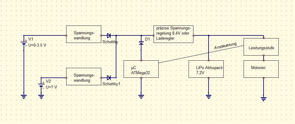

Hallo zusammen!
Bin hier schon seit einiger Zeit als Leser unterwegs und bastle momentan
an einem Modellfahrzeug, das von 7 Solarzellen in Reihe (insgesamt 3,5V
Nennspannung und 7A Strom) und zusätzlich einem Windrad (geringe
Leistung zu erwarten, über Gleichrichter in DC gewandelt) betrieben
werden soll.
Als Energiespeicher soll ein LiPo-Akkupack mit zwei Zellen dienen. Da
muss dann natürlich ein Balancer beim Laden helfen. Schlussendlich
sollen über eine Leistungsstufe Brushless Außenläufermotoren für
Vortrieb sorgen.
Kann das so in etwa funktionieren? Wenn ich über meinen µC (ATMega32)
die Leistungsstufe (MOSFET denk ich mal) ansteuere, müsste sich doch
selbst regeln, dass der Akku und die momentane Leistung, die von den
Solarzellen kommen, auf den Motor gehen. Oder würde dann gesetzt den
Fall, dass der Akku nicht voll ist, der ganze Strom in den Akku gehen?
Zweites Problem: Ich brauche ja eine Regelung, die mir von schwankender
Eingangsspannung feste 9V macht. Kann ich dafür vielleicht einfach einen
MAX1771 (Eingangsspannung ab 2V) nehmen, wie es auch in
Beitrag "Step-Up-Schaltregler Eigenbau" schon diskutiert wurde -
das sieht ja alles recht vielversprechend aus, auch was eine Adaption an
meinen Fall betrifft.
Würde mich total über Resonanz freuen!
Harald
