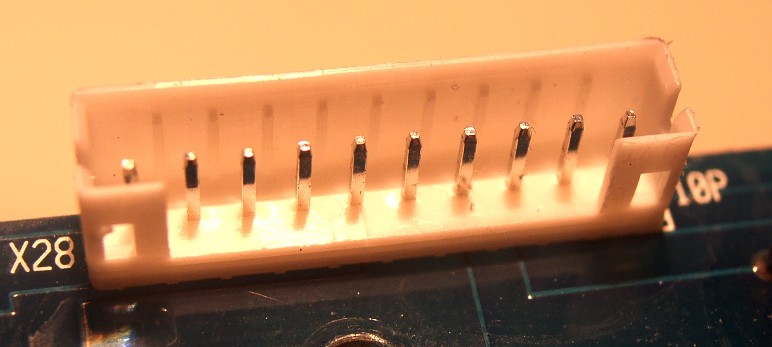

ich bin auf der Suche nach einem Steckverbinder für eine Platine eines
Mischpult (Behringer DX 1000). Es ist eine 10polige Stiftleiste und ich
suche den dazu passenden Buchenstecker. Zuerst dachte ich Reichelt "PSK
254/10W" (http://www.reichelt.de/?ARTICLE=14855) könnte passen, aber das
kommt vom Rasermass her nicht hin.
Leider hab ich außer einem Zollstock gerade nichts genaueres zum Messen
zur Hand. Der Abstand vom ersten zum letzten Stift müssten in etwa 18mm
sein, was ja dann einem Rasermass von 1,8mm entsprechen würde. Vom
sontigen Aufbau her sieht oben erwähnter Reichelt-Artikel schon ganz
passend aus.
Jemand eine Idee was es für ein Stecker sein könnte, und wo man günstig
herankommt? Ich brauche davon max. 5 Stk.
Danke und Gruß
Dominique Görsch
PS: Bild anbei.

@Dominique Görsch
Bitte noch mal nachrechnen, es sind bloss 9 Zwischenräume.
Autsch, ok. Also ist es Rastermass 2,0. Das schaff ich als Informatiker
dann noch mit meinem Mathe. :)
Danke fürs Augen öffnen
