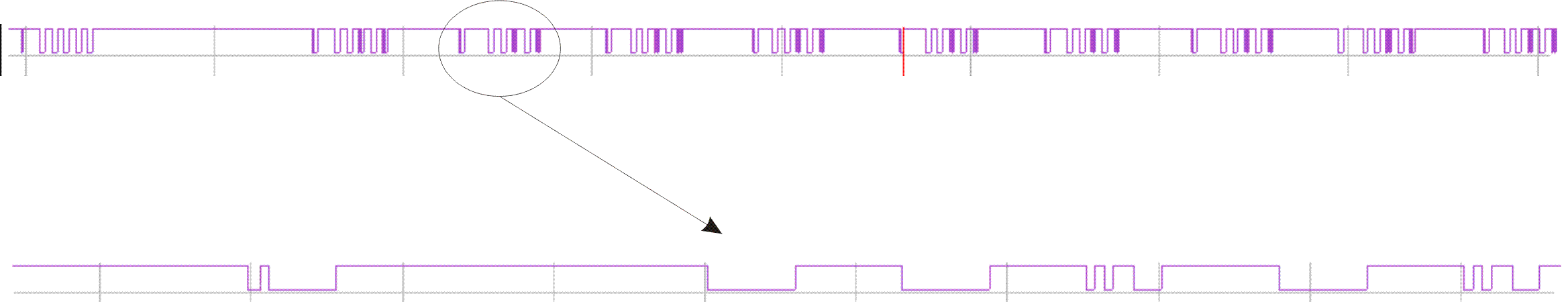

Ich würde gerne eine die Kommunikation auf einem 1-wire Bus
entschlüsseln.
Es handelt sich um eine Verbindung zwischem einem Tacho und einem
Motorsteuergerät aus dem Motorradbereich. Leider weiß ich nicht sicher
um welches Bussystem es sich handelt. (Meine Vermutung: K-Line)
Ich hab das Signal mit einem LogicAnalyser aufgezeichnet und in den
Anhnag gepackt. Kann jemand von euch das Bussystem bestimmen?
Ein paar Daten: der High-Pegel liegt bei 12V, der Low-Pegel bei 0V.
Die Dauer eines Pakets (eingekreist) liegt im Bereich von 8ms.
Der erste Puls in der vergrößerten Ansicht eines Pakets dauert ca 60us.
Weiterhin suche ich nach einer Möglichkeit, den Sender eines Pulses zu
bestimmen. Ich würde gerne Wissen, welcher der beiden Buspartner, das
Signal auf Low-Level zieht. Wie könnte man das realisieren?
Danke schonmal
Matthias

Mein Logic Analyser kann leider nur Logic-Pegel messen, keine analoge
Spannungen.

ich vermute mal, deine Aufnahme ist bei einer bestimmten Geschwindigkeit
(oder Stillstand) gemacht worden. Es wäre schon mal interessant zu
sehen, was sich bei anderen Geschwindigkeiten am Bus ändert. Hast du
dazu ein paar Aufnahmen?

Die Aufnahmen wurden im Stillstand gemacht. Leider kann ich noch keine
Daten während dem Betrieb des Motors machen.
Meint ihr es ist irgendwas Herstellerspezifisches? Oder kennt vielleicht
den Bus?
Hias

12V-Pegel und Fahrzeugbereich legt die Vermutung nahe, dass es sich um
einen LIN-Bus handelt. Die Telegramme müssten dann normale serielle
Daten sein mit zusätzlichen Break-Kommandos.
