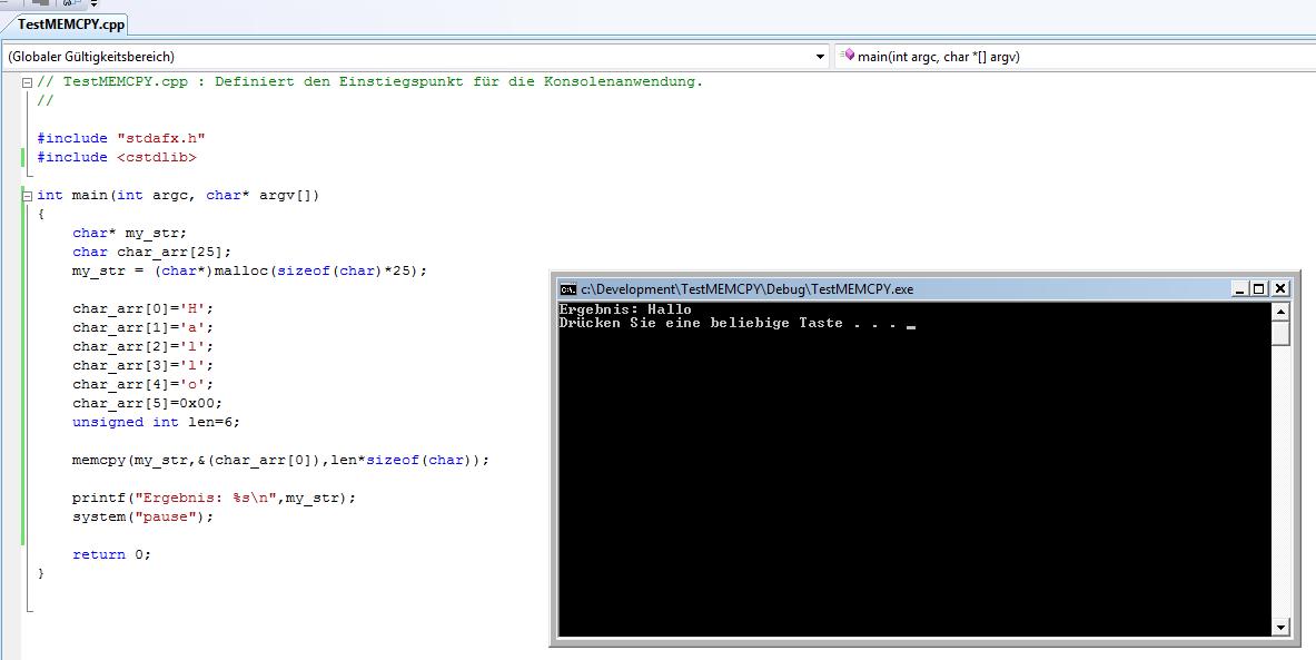

Es muss aber gehen, siehe beweisfoto im anhang:
int main(int argc, char* argv[])
  char* my_str;
  char char_arr[25];
  my_str = (char*)malloc(sizeof(char)*25);
  char_arr[0]='H';
  char_arr[1]='a';
  char_arr[2]='l';
  char_arr[3]='l';
  char_arr[4]='o';
  char_arr[5]=0x00;
  unsigned int len=6;
  memcpy(my_str,&(char_arr[0]),len*sizeof(char));
  printf("Ergebnis: %s\n",my_str);
  system("pause");
  return 0;
Peter wrote:
Ja so die graue Theorie :/
Ich wüsste auch nicht, was dagegen sprechen sollte.
