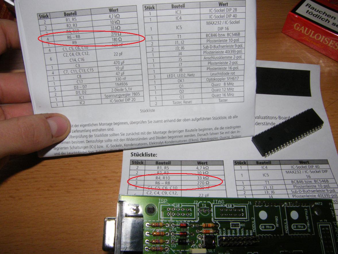

Hallo ihr Lieben,
Baue gerade mein AVR Funk Board zusammen und es gibt eine kleine
Verwirrung jetzt :)
Schaut euch mal bitte das Bild an ... Einmal die Teileliste und einmal
die Korrigierte Teileliste.
Dort wird zunächst gesagt R6-R8=270 Ohm, R9=180 Ohm
Nun gibt es aber kein R9 und deswegen jetzt die Korrektur, dort steht
nur R6-R8=270 Ohm ...
Tatsächlich liegen aber nur 2x 270 Ohm bei und 1x 180 Ohm ...
Habe jetzt einfach mal R7 freigelassen und weiss nicht was ich tun soll
Soll in R7 auch ein 270 Ohm Wiederstand oder gibts evtl. noch einen
Druckfehler und der 180 Ohm muss auch noch untergebracht werden?

Wenn du R7 weglässt, funktioniert die LED1 nicht. R7 ist deren
Vorwiderstand
(http://www.mikrocontroller.net/articles/LED#Vorwiderstand).
Wenn du LED1 sofort brauchst,
* kannst einen etwas grösseren Widerstand einbauen. Dann leuchtet die
LED1 vielleicht nicht so hell. Sicher ist Sicher.
* kannst du das Risiko eingehen, LED1 zu überlasten und den 180 Ohm
Widerstand einbauen. Statt ca. 11 mA werden ca. 17 durch die LED1
rauschen. Die LED1 leuchtet heller als LED2.
* du suchst dir einen 270 Ohm Widerstand in der Bastelkiste oder auf
alten Platinen. Wenn nichts direkt passendes dabei ist, kannst du andere
Widerstände mit den Regeln für Serien- und Parallelschaltung passend
machen.

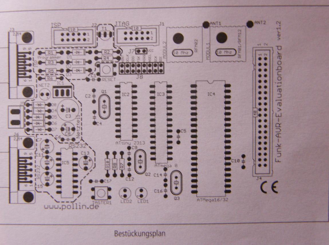

ADD:
Schaltplan Pollin Funk AVR Board hier
http://www.pollin.de/shop/downloads/D810046B.PDF
Obacht! Pollin tauscht die PDFs bei Versionsänderungen an der Hardware
ohne Änderung des Dateinamens aus. Derzeit ist Version 1.2 des Boards
aktuell (die mit den Jumpern zu den RFM Modulen und ohne Optokoppler).
