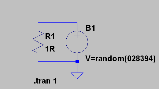

Ich will mit ltspice eine rauschende Spannungsquelle basteln.
Aber egal ob ich white, rand, oder random verwende, der ausgegeben
Spannungswert ist immer konstant über die Simulationszeit.
Habe schon verschiedene Simulationszeiten zwischen 0.1s und 1s probiert.
Wenn ich zwischen den Simulationen einen anderen Parameter für eine der
Funktionen nehme, dann ändert sich der Wert, bleibt aber wieder für die
Dauer der Simulation konstant.
Muss ich die Simulationsparameter verstellen? Oder geht das so garnicht?
