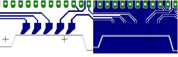

ich möchte eine Steckplatine entwickeln mit 5 Kontaktflächen. Vor dem
Anfertigen der Massefläche sieht es noch gut aus (s. Anhang, linker
Bildteil), sobald ich aber eine Massefläche erzeuge gehen die
Kontaktflächen unter (s. Anhang, rechter Bildteil).
Ich bin so vorgegangen, dass ich 5 Polygone auf Ebene Bottom
eingezeichnet habe, dann habe ich mit der "Name"-Funktion die Namen von
Polygon und verbindender Leitung angeglichen bzw. zusammengeführt.
Was müsste ich machen damit es funktioniert?

Elegant wärs, die Kontakte in eine eigene Bibliothek zu verpacken. Evtl.
dann noch ein Polygon im entsprechenden Stop/Restrict-Layer anlegen und
gut.

Den Polygonen einen unterschiedlichen RANK zuweisen.
CHANGE -> RANK
Dabei sollte das grosse Massepolygon einen grösseren RANK haben, was
effektiv eine nierdigere Priorität bedeutet.
