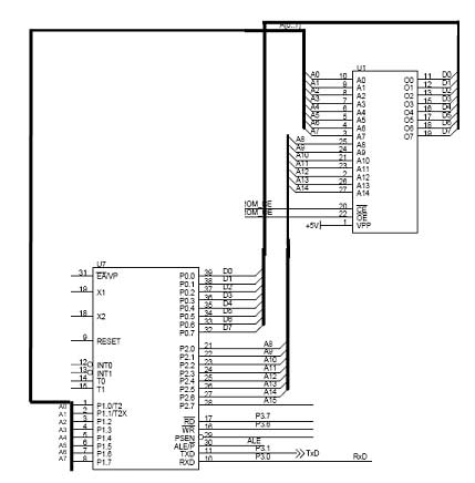

Gast #1074808
hab heute den ganzen Tag in der Bücherei verbracht und auch das Kochbuch
in der Hand gehabt.
Aber leider bin ich nicht zur Lösung meiner Aufgabe gekommen.
Blockschaltbild von einem Mikrocontroller mit einem Adressraum von 1MB
und mit dem 128K x 8 Bit S-RAM-Speicherschaltkreis.
hab einfach mal das Beispiel aus der Praxis verändert aber den Latch
weggelassen.
Sich mal eben mit Mikrocontrollern beschäftigen ist wie mal schnell
englisch zu lernen.
Gast #1074834
Hi
Soll diese Beschreibung für das 'Schaltbild' gelten? Dort sehe ich nur
einen 32KByte Speicher.
MfG Spess
