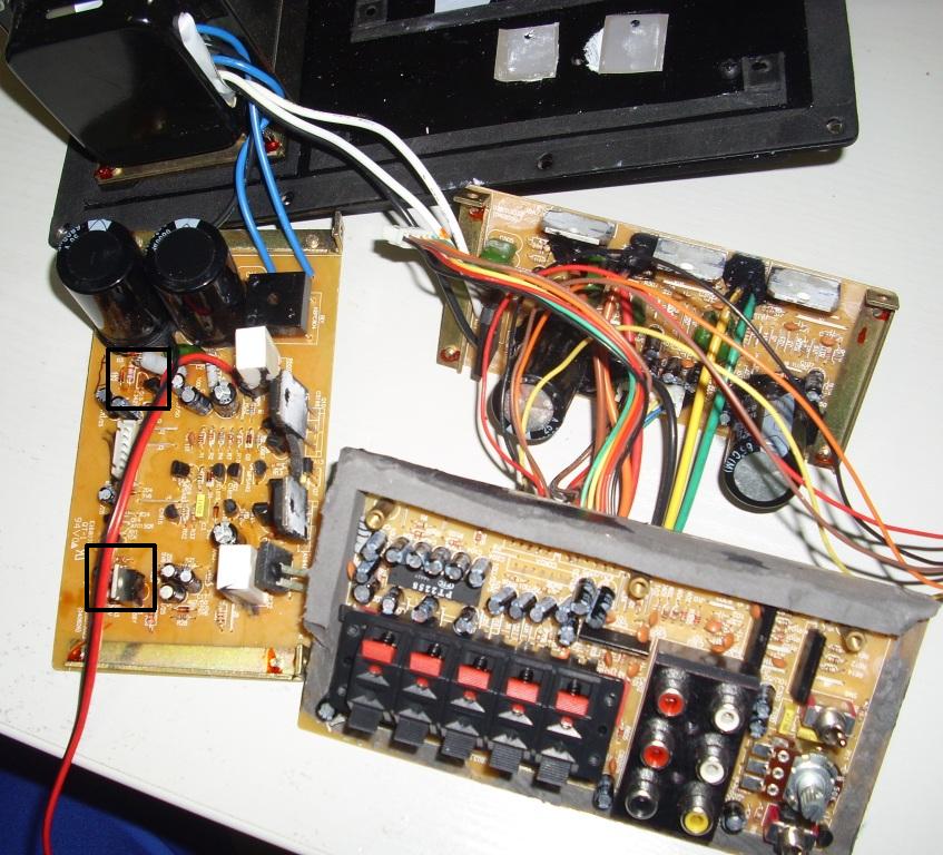

Habe ein defektes Teufel Concept E System und versuche es zu reparieren.
Zu meinen Erstaunen ist die Elektronik nicht grade hochwertig, ist zwar
alles schön verklebt aber grössten Teils Toshiba IC. Nun habe ich
festgestellt das 2 Low Frequency Power Amplifier der Firma Fairchild
abgeraucht sind. Kann aber leider keine Bezugsquelle im Internet finden,
sowie vergleichbare Transistoren. Habe schon überall geschaut und bin
mit den nerven am Ende.
Vielleicht könnt ihr mir weiter helfen.
Vielen Dank im vorraus.
Stephan

von Stephan D. (Firma: privat) (djstephan)
Guten Morgen,
hier nun das Bild von der Elektronik des Verstärkermoduls. Vielen Dank
nochmals für den Tipp des Distris. Habe schon bestellt kommt wohl
morgen. Guter service. Dann werden wir sehen obs funktioniert.

von Klaus R. (klaus2)
PS: Die Transis bilden wohl (so wie ich das deute) eine
Spgs-stabiliserung für die AB-Endstufe des Subs - spendier ihnen auf
jeden Fall mal Kühlkörper (die hast du ja hoffentlich gleich
mitbestellt).
Klaus.
P.S....Natürlich KÜHLKÖRPER SK 95 für To 220
und ich seh das genauso mit der stabilisierung, das Problem ist aber das
die spannungsversorgung für die Steuerzentrale des Teufelsystem dort
auch abgenommen wird und somit die ganze Elektronik nicht funktoniert
(Vermutung)
Spannung Sub 80V die Kondies in Reihe
Spunnung Sateliten 40V
Naja - wenn ich das richtig sehe, sitzen an den 2SB...2SD Dioden,
vermutlich halt Zener - eine einfache Spgsstabilisierung. Deren Wert
gibt an, auf welche Spg die T`s stabilisieren. Das mit den 80V halte ich
eher für fragwürdig...
Ist das system wirklich "so gut"? Dann könnte ich mir ja mal einen
Totalausfall in der Bucht besorgen :)
Klaus.
Nah klar zener Dioden, Sind welche drauf schon durchgemessen sind alle
Ok.
aber sind so klein das ich den Typ nicht sagen kann. Die gemessene
Spannung habe ich direkt am gleichrichter vorgenommen. Sind wirklich
80V. aber halt ohne belastung. Weiss auch nicht heutzutage werden doch
eigentlich Festspannungsrgler genutzt?

von Stephan D. (Gast)
gestern kammen die beiden Transistoren. Eingelötet,extra Kühlkörper
drauf, eingeschaltet, und sich beschallen lassen. Hat alles super
funktoniert. Ich muss sagen vom Sound bin ich begeistert, da kann man
nicht mekern. Was ich aber unverantwortlich finde ist das die
Transistoren, sowie das komplette Endstufenmodul sehr Heiß wird. Zumal
man noch Akustic Dämmwolle im subwoofermodul hat. Ich weiss nicht was
sich Teufel dabei gedacht hat. Meiner meinung nach grenzt das schon an
Brandgefahr!!!
Kein wunder das die Transistoren abgeraucht sind, bei der
Hitzeentwicklung.
Viel Dank nochmal für die Hilfe
Gruss
Stephan
