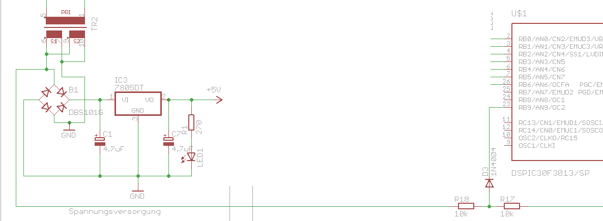

ADC bei einem PIC - Nulldurchgangserkennung
