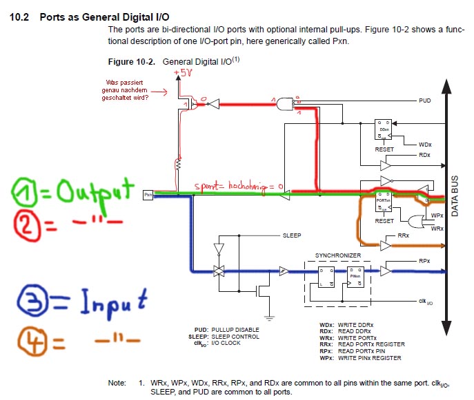

ich möchte gerne das "General Digital I/O (ATMEL AT90CAN12)"-Diagramm
verstehen. Ich interessiere mich für 4 bestimmte Situationen
- Das Schaltbild mit den von mir eingezeichneten Wegen ist im Anhang.
Situation 1 [Grün,Schreiben]:
Der Befehl "DDRA |= _BV(PA0);" legt fest, das der PortA,Pin0 auf Ausgabe
geschaltet wird.
Mit "PORTA |= _BV(PA0);" setze ich den Pin0 auf 1. Diese beiden Befehle
müssten die grünen Weg nehmen?!
Situation 2 [Rot, Schreiben]:
Nur der Befehl "PORTA |= _BV(PA0);" verursacht den roten Weg, da
standardmäßig die Richtung der Ports auf Input geschaltet ist?
Situation 3 [Blau, Lesen]:
PINA & _BV(PA0) verursacht das Lesen am PortA,Pin0 und damit wird der
blaue Weg gegangen?!
Situation 4 [Braun, Lesen]:
Wie mache ich das und ist der Weg überhaupt so vollständig richtig?
Vielen Dank im Voraus.
Liebe Grüße
Stefan

Hi
Der Mosfet schaltet den internen Pull-Up. Und zwar unter den
Bedingungen:
- Pull-Ups müssen erlaubt sein (PUD)
- Portpin muss Eingang sein
- Portxn muss H sein
Der eingeschaltete Pull-Up bewirkt, dass ein offener Eingangspin einen
definierten Pegel (H) erhält.
MfG Spess
OP #1078728
Das heißt ich setze den Pin0 vom PortA auf 1 obwohl der PortA auf
Eingang(Input) geschaltet ist? Ist er in dem Moment dann auf
Ausgang(Output) geschaltet?
Gast #1078746
Hi
Nein.
MfG Spess
