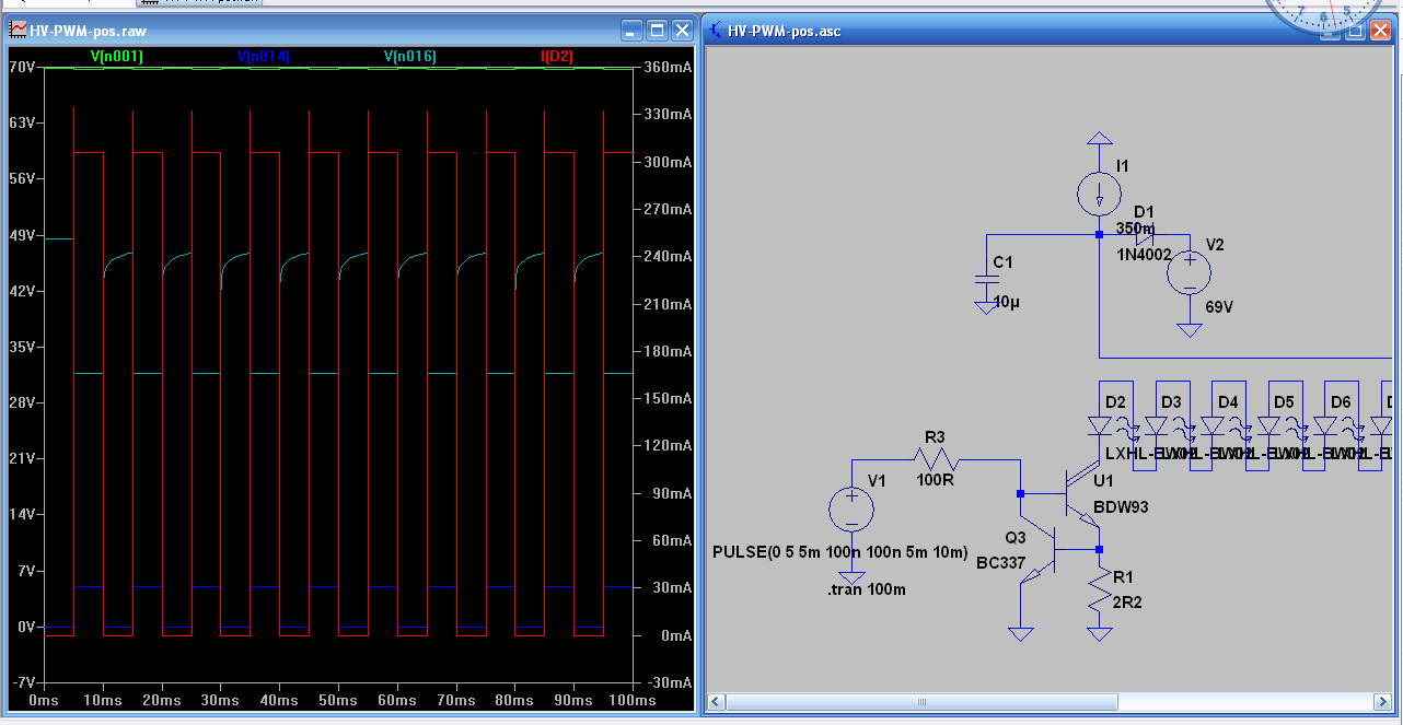

Also R3 4,7 kOhm (aber 2 Stück kaufen) Die Strombelastbarkeit spielt hier keine Rolle, da er hier auf ca. 0,35 A begrenzt wird.

Bis heute abend dann (es wird sich kein Nebel verziehen müssen^^). > R1 - Widerstand 2R2 ( http://www.conrad.de/goto.php?artikel=427241 )
dieser Widerstand hat 0.125W lt. Katalog
in der Sven/ich Schaltung fließen in dem Zweig 0.35A.
Das ist etwas zu knapp bei der entstehenden Verlustleistung.
Würde Dir daher doch einen 0.5 oder 1W Widerstand empfehlen, dann ist
die Reserve höher und Du bist weit auf der sicheren Seite.
Kurz: R1 2.2 Ohm/ 0.5 oder 1W

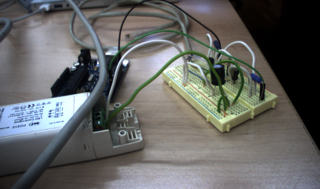

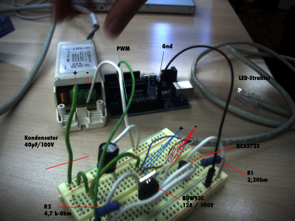

Alright Leute, wie versprochen, gibt es die ersten Bilder von meinem Aufbau auf dem Experimentierboard. Die fotos sind leider etwas schlecht, da ich nur eine firewire-kamera da hatte. Hoffe dass man alles soweit erkenne kann. Die Diode habe ich jetzt weggelassen.
#1082742

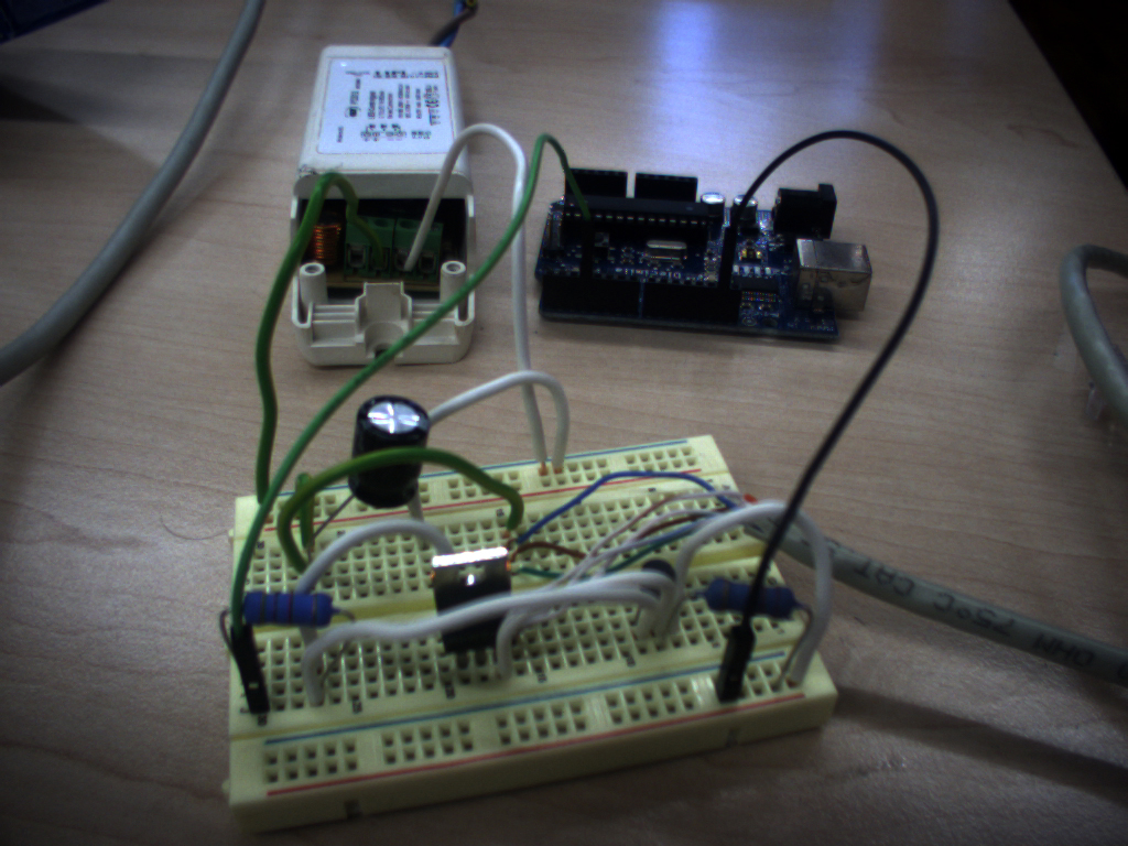

Und ncoh ein Bild ohne beschriftung, aber mit besserer auslösung.
#1082744
Und ein drittes aus einem anderen Winkel. Eingesteckt habe ich nich nichts bis jetzt.
#1082778
Irgendwie tut sich nichts, kann es sein dass es einen UNterschied macht, ob ich alle zu dem minus-pol des pd312 zurückführe, die geerdet werden müssen?

ok, jetzt tut sich was, und zwar flackert das licht wie verückt auf ca. 40% Leistung. Egal welchen wert ich eingebe (im arduino-code gebe ich einen Wert zw. 0-255 an, der dann in PWM umgewandelt wird).

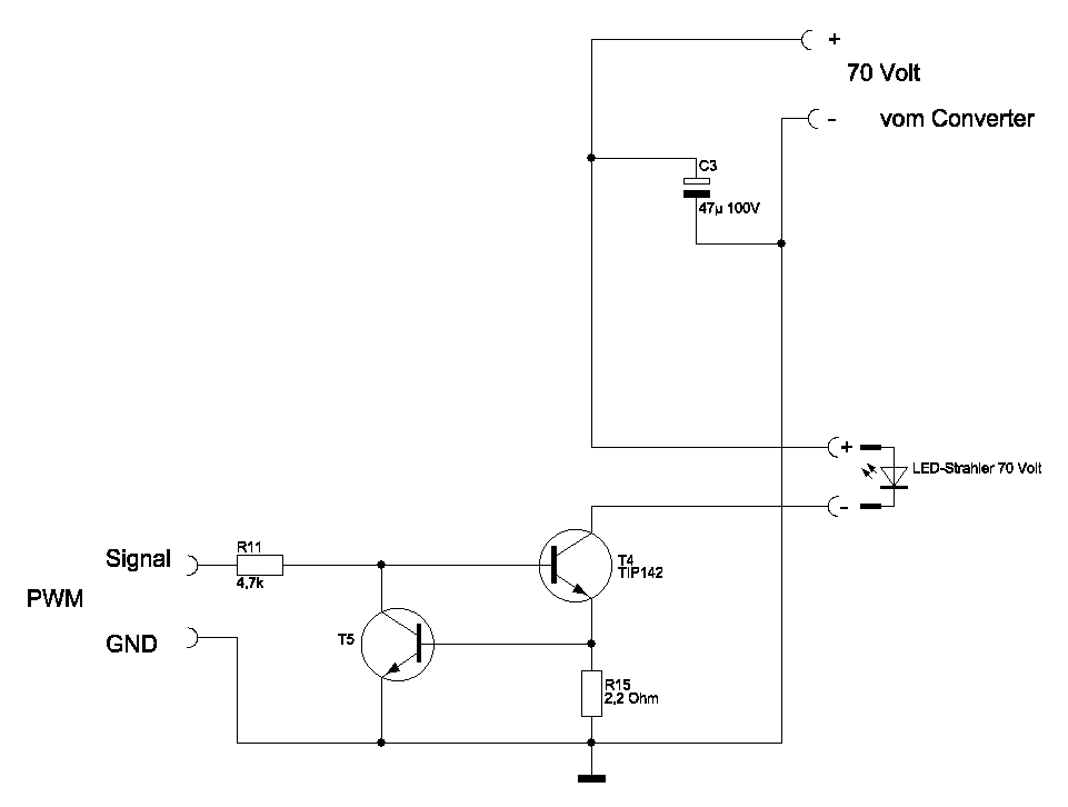

Was ich an der ganzen Sache nicht ganz verstehe ist, dass ich dachte, der Transistor sammelt die volle Spannung auf C, B kommt an Gnd und PWM an E. An der Schaltung kommt aber PWM an B und C an Gnd? Es ist nämlich auch so, dass egal welchen Wert ich im Code ändere, die intensität des Strahlers sich nicht verändert?

Emitter muß an Ground, nicht Kollektor wie Du oben geschrieben hast
#1082893
Ein Stromfluß von der Basis zum Emitter "schließt" den Schalter Kollektor zu Emitter, um die Funktionsweise eines Transistors mal so auszudrücken.

Basti, Du Held. Sieht doch schon gut aus. Du hast aber schon die GNDs alle miteinander verbunden? Also das (-) vom PD 312 mit dem (-) vom Kondensator mit dem Emitter von NPN2 mit dem "unteren" Anschluss von R1 (bezogen auf Deine Schaltung? Auf den Bildern scheinen da noch einige Verbindungen zufehlen. Ok, war vielleicht gemein, hier mit den GND (Ground = Dreieck = Erdsymbol = Masse) zu arbeiten, die müssen alle verbunden sein. Du bist sicher, dass der µC den Strom über den 100ohm-Widerstand liefern kann? Nicht dass der resetet und dadurch das Flackern kommt. Gib auf einem 2. Pin ein 1-Hz-Signal aus, mit dem eine (kleine) LED blinkt.

Sven, aus den 100 Ohm sind deshalb 4,7 kOhm geworden, hfe vom BDW ist groß genug.
#1082956
Stimmt, hab den roten Ring für braun gehalten. 4k7 sollte ok sein, wenn der BDW ein hfe von 1000 hat. Bis 1k kannst Du denke ich runtergehen. Was ist mit den Masseverbindungen? Mach mal ein Bild senkrecht von oben, bitte.
#1082957
Ich blick gerade nicht mehr durch, ich habe alles so gemacht, wie in dem angehängten Schaltplan. Alle Ground sind nun an (-) des pd312.
#1082973
U1 ist jetzt ein BDW93? Was hast Du für Q3 genommen? Bild von oben!

AT LAST!!!! Es klappt, ich depp hab vergessen, das ganze noch zu Erden. So ich geh jetzt bierchen trinken, morgen poste ich bilder von der LED-Leiste wie sie fröhlich ein und ausfadet!! Besten Dank an Sven, Andrew, Ich, und alles anderen die an diesem Marathon-thread mitgemacht haben. Bis morgen Leute! Ps: ihr seid die besten!

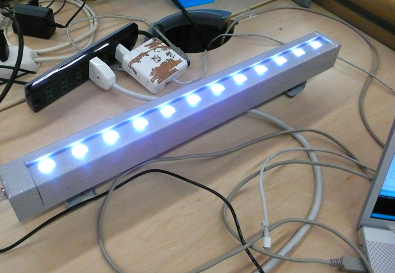

Und der Strahler:
#1083492
Der Transistor? Wird der heiss? Prüf das bitte, bevor Du ein Gehäuse drumrum baust. Unbedingt!
#1083694
läuft schon seit ein paar stunden und wird nicht heiss, ich hab aber auch ein kühlkörper gekauft, auf den ich den transitor packen will.
