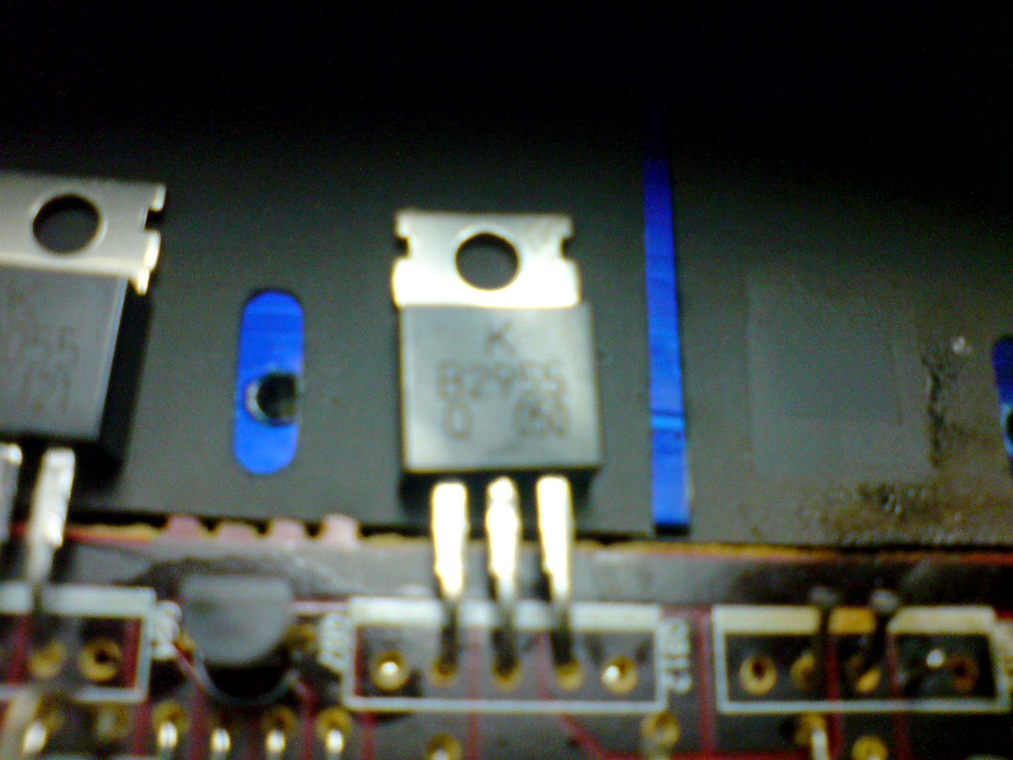

Ich habe eine Endstufe gebraucht gekauft.
Bis auf den 1. Kanal funktioniert alles.
Da kann man auch erkennen dass ein Bauteil abgeschmort ist.
war auch messbar R=0 Ohm bei den anderen deutlich mehr.
Dieses habe ich abgeknipst und die Enstufe war bereit mehr als nur die
Protect diode zu schalten.
Gemeint ist der mittlere Transistor
Wo ist ein solcher zu beziehen? Hab schon etwas gesucht aber nichts
gefunden.

jack wrote:
> Da tun einem ja die Augen weh ;-(
> sowas unscharfes.
> Ersatztyp: MJE 2955, pnp, 60V
> links daneben ein 3055, also auch gleich mit auswechseln -> MJE 3055
Beschriftungen sind B2955 und B3055 -- 2SB2955 und 2SB3055  klingen auch
gut ,-)
> gefunden.
Wenn der Rest der Endstufe in diesem Kanal okay ist, kannst Du ja mal
jack's Ersatztypen testen. diese gibt es zum Beispiel bei Reichelt ,
etc.

Es steht drauf: KB 2955 0 050
Ich hab das auch mal in Google eingegeben, es kamen wenn überhaupt
seiten aus dem ausland... naja zumindest warees seiten in englischer
sprache.
Gibt es hierzulande eine Bezugsquelle?
