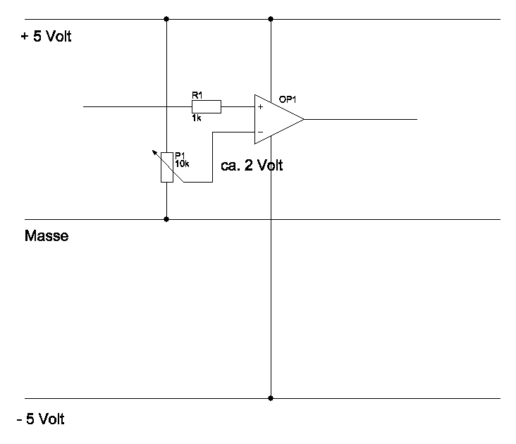

0 bis 3,3V auf -5V bis 5V wandeln
Gast #1082211
Guten Mittag,
ich hab 4 Digitalsignale mit LVTTL Pegel, die für die Ansteuerung eines
CMOS-Multiplexers verwendet werden, der mit -5V und 5V versorgt ist. Ist
ein HCF4067, welcher Lo-Pegel <3V haben möchte, Hi-Pegel >7V. Hi-Pegel
würde demnach direkt gehen, weil 5V+3,3V=8,3V. Aber Lo funktioniert so
nicht, da man dann bei ca. 5,5V wäre.
Hat jemand eine Idee, wie man das Problem möglichst einfach lösen
könnte?
Viele Grüße

max232 könnte ggv. gehen.
Gast #1082270
Sorry, war wohl verwirrend. Wenn man den 4067er mit 0V und 10V betreibt
benötigt er Pegel kleiner 3V für LO und mindestens 7V für HI. Wenn man
ihn jetzt mit -5V und +5V bestromt, dann braucht er kleiner -2V für Lo
und größer als 2V für Hi. Mit 0 und 3,3V funktioniert Hi, da größer als
2V, aber nicht Lo.
Hoffe, das war jetzt irgendwie verständlich :)
