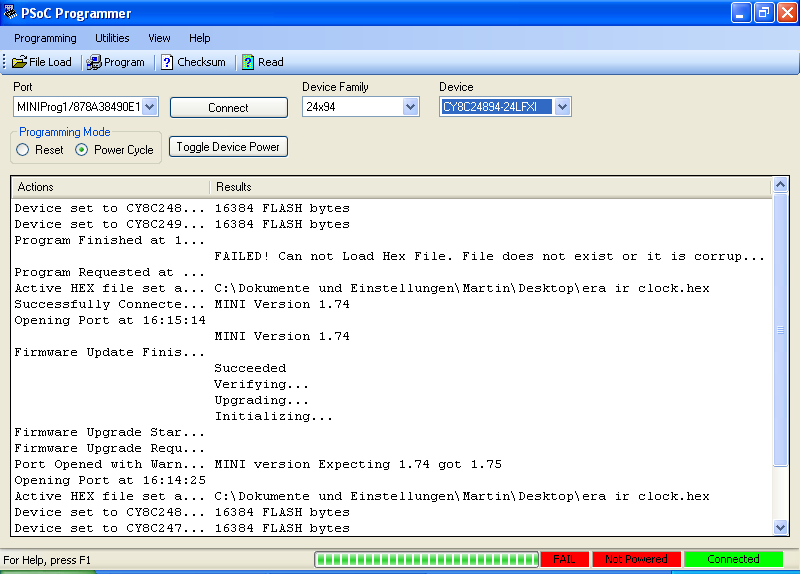

Die Firmwares sind jeweils 32KB groß.
Laut PSoC hat der Flash nur 16 KB...
Ist das normal so ?
Mir wurde mehrmals gesagt dass die Firma passt und erfolgreich geflasht
wurde...
Die HEX Files sind wahrscheinlich 32kB groß.
Das passt dann schon mit 16kB Flash.
OP (Firma: privat)
Korrekt: Die Hex Files sind 32 KB
Der Punkt ist dass ich immer die Meldung bekomme dass die Files nicht
auffindbar sind oder korrupt siehe Screenshot,
Die selben Hex-files sind anderweitig wohl in Benutzung...
Ich weiss auch nicht ob der "Controller" schon mal programmiert war.
Beim Auslesen kommt nur zurück "30 30 30 ..."
In dem Unteren Bereich wo es wohl um den Schutz des Codes geht kommt nur
"U U U" was sich für mich wie unprotectet anhört (??)
