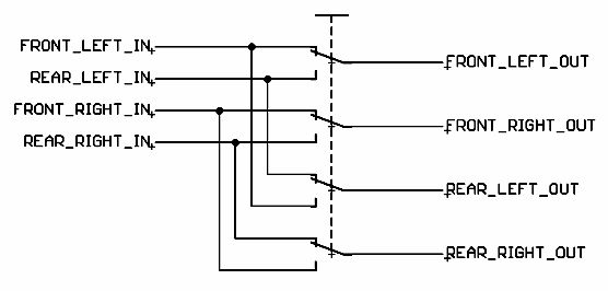

Moin,
ich möchte einen Audio-Umschalter basteln, der die Boxen front und rear
vertauschen kann. Da ich dazu ja jeweils 2Kabel pro Box und je 2 Boxen
vorne und hinten habe, entfällt wohl eine einfache Regelung per
Drehschalter?!? Oder gibt es 8-polige drehschalter??
Naja hatte mir jetzt überlegt das ganze per Microcontroller zu
realisieren. Da ich leider vom Entwurf von Schaltungen nicht wirkich
viel Ahnung hab wollt eich fragen ob man sowas nicht mit einer relativ
einfachen Kondensator-Schaltung realisieren könnte? Und wenn ja vll ein
paar kleine Tipps wie man es am besten löst ;)
Schonmal Danke für die Hilfe
  Gruß Määx
Wenn die Ausgangsleistung nicht zu hoch ist - in den alten
Keyboard-Monitor-Switchern bzw. Drucker-Switchern ist ein Umschalter mit
vielen Kontakten drin. Jeweils noch ein paar Umschaltkontakte parallel
schalten.
ah cool, danke! Wusste garnicht das es 4-8 polige Umschalter gibt! Auch
dem Rest danke, aber denke die Umschalter-lösung is für jmd wie mich die
einfachste und beste ;)
