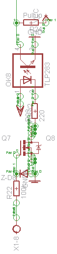

ich möchte mit einem AVR Mega2560 digitale Signal senden und erfassen.
Diese sollen aber nicht die 5 Volt Betriebsspannung sondern variabel im
Bereich von 3 bis ca 50 Volt sein. Die Ausgänge habe ich jetzt schon mit
einzelnen Transistoren aufgebaut... das funktioniert soweit. Da ich aber
Probleme mit der der Schaltung an den Eingängen habe, frage ich hiermit
wie Eingänge und Ausgänge dafür am einfachsten und billigsten zu bauen
sind?
(Im Augenblick verwende ich die angehängte Schaltung für die Eingänge.
Die galvanische Trennung ist bei der neuen Schaltung nicht unbedingt
erforderlich)

ich setze für sowas gerne einen Schmitt-Trigger ein, wobei die
unbekannte Spannung mit einem hinreichend größen Widerstand auf den
Eingang des Schmitt-Triggers eingekoppelt wird. Der Widerstand muss groß
genug sein, dass bei maximaler Spannung der maximale Strom der
Eingangsclampingdioden nicht überschritten wird.

Ich gehe davon aus, daß Du die Eingangsspannung auf den Bereich 0...5V
begrenzen willst. Wenn der AVR mit 3,3V versorgt wird, mußt Du die
Bauteilwerte entsprechend anpassen.
Am einfachsten geht es denke ich mit einem Vorwiderstand und einer
Diode:
       47k
o-----|||||||------*--------o AVR-Eingang
                  /  \    Zener-Diode 4,7V
                  --- GND
Als Diode würde ich an sowas denken:
http://www.reichelt.de/?;ACTION=3;LA=4;GROUP=A425;GROUPID=2996;ARTICLE=18913;START=16;SORT=artnr;OFFSET=16;SID=250FlFuKwQARkAAGv4UIc4c0f76e158ada203a1d72c56e36f2e82
Alternativ kannst Du auch Schottkydioden verwenden; die schalten etwas
schneller.
                  --- 5V
                 /   \    Schottky-Diode
       47k         |
                  /  \    Schottky-Diode
                  --- GND
Solche Dioden gibt es als Doppeldioden, beispielsweise BAT54S:
http://www.reichelt.de/?;ACTION=3;LA=4;GROUP=A412;GROUPID=2988;ARTICLE=41905;START=0;OFFSET=16;SID=250FlFuKwQARkAAGv4UIc4c0f76e158ada203a1d72c56e36f2e82
Wenn der AVR schon Dioden integriert hat (kannst Du im Datenblatt
nachschauen), umso besser.

Für solche Schutzschaltungen sind auch TVS-Dioden immer schön (TGL41-xx
Typen). Das sind spezielle Überspannungs-Ableitdioden, die auch noch
sehr schnell sind. Dann vlt. noch nen Varistor, und sicher noch einen
Seriewiderstand. Wenn man will, kann man auch noch eine kleine
Ferritperle einbauen.
(Firma: TravelRec.) Persönliche Seite #1083949
Beim AVR reichen in dem Fall Serienwiderstände mit 100kOhm. Wenn
besonders viele Eingänge vorhanden sind, an denen zeitgleich hohe
Spannungen anliegen, würde ich die Z- oder Transildioden zusätzlich als
Spannungsbegrenzung nehmen, da sonst der über die Clampdioden
abfließende Strom die Betriebsspannung des Controllers unzulässig
anheben könnte.
