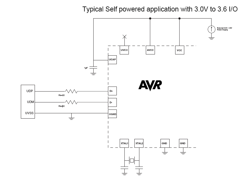

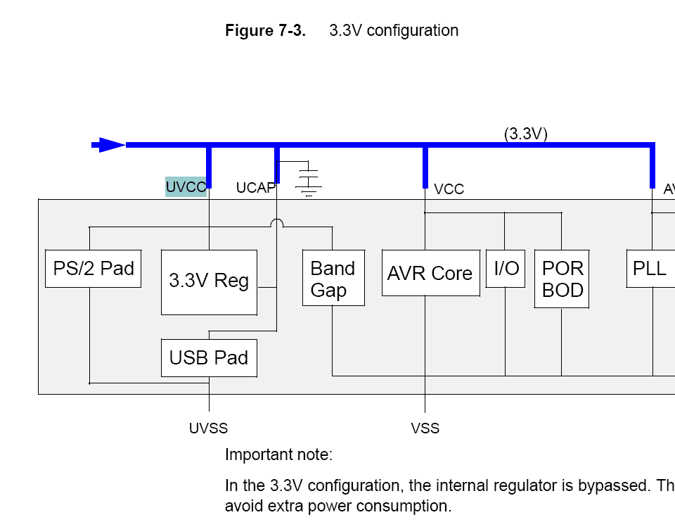

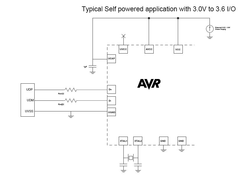

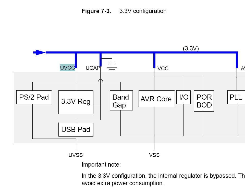

Ich beziehe mich auf das Datenblatt des AT90USB162 vom 11/2008.
Auf S. 40 wird bei einer externen 3,3V Versorgung diese mit Uvcc und
Ucap verbunden.
Auf S. 186 wird dieses externe Versorung nur mit Ucap verbunden; Uvcc
bleibt unverbunden.
Wie darf ich das interpretieren? Einen Hinweis "kannste machen wie du
willst" habe ich im Datenblatt nicht gefunden.
