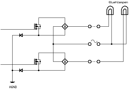

Hallo zusammen!
Ich bin dabei einen Mehrkanal-Phasenabschnittdimmmer zu bauen.
Dabei tritt nun folgendes Problem auf:
Ist Kanal 1 an und Kanal 2 aus, leuchtet die Lampe an Kanal 2 dennoch
schwach. Umgekehrt dasselbe. Sind beide aus ist alles dunkel und sind
beide an, sind beide gleich hell.
Vielleicht sehe ich den Wald vor lauter Baeumen nicht, aber wo ist denn
das Problem mit der Schaltung? (Siehe Skizze im Anhang)
Besten Dank!

Du darfst beide Source Anschlüsse nicht verbinden, sondern beide Mosfets
müssen untereinander galvanisch getrennt sein.

Das verstehe ich nicht ganz, es gibt doch durchaus Schaltungen in denen
die Sources miteinander verbunden sind. Das ist doch in meinem Fall auch
gar nicht anders moeglich?
Ich dachte, dass durch die beiden Dioden links im Bild der Stromfluss
zwischen den beiden MOSFETs verhindert wird sondern lediglich der Strom
zum Ansteuern der Gates fliessen kann.

Der Strom ins Gate ist uninteressant (mehr oder weniger), was eigentlich
interessiert ist die Gatespannung und die kannst du mit deiner Schaltung
nicht wirklich beeinflussen, da die Source Pins keine feste Beziehung zu
der Schaltungsmasse haben.
