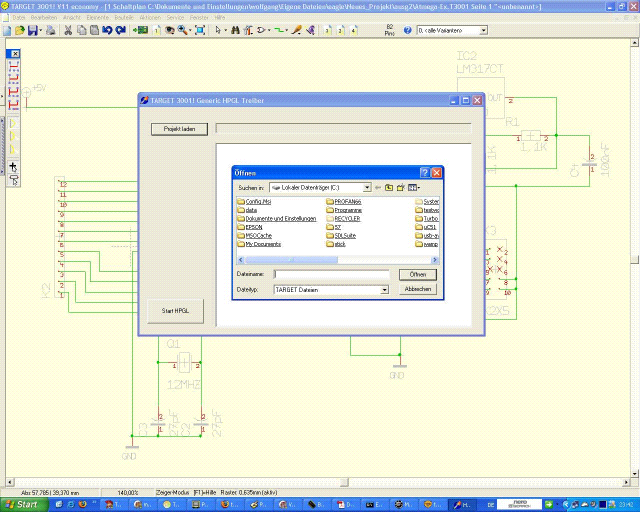

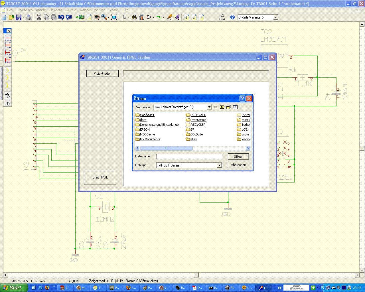

Die Arbeitsdatei aus dem Startassistenten starten geht problemlos.
Das Problem mit der ständigen Verzeichnissuche stellt sich bei der
Ausgabe
z.b  HPGL Generic Ausgabe  Auszugebende Datei:"Verzeichnis" Suchen
                                        Ziel :"Verzeichnis" Suchen
irgendwie nervig.
Weiter habe ich Probleme mit der HPGL Ausgabe :
Es werden alle Layer als 1 Layer ausgegeben
Die Strichstärke der Layer wird nicht beachtet
Die Selektion der auszugebenden Layer ist ein Glücksspiel
Ich bin von Eagle gewohnt: der Layer der selektiert wird wird als
separater Layer in der Strichstärke ausgegeben wie er im Original
vorliegt.
Gibt es in Target eine Ausgabefunktion die HPGL oder Excellon like Eagle
ausgibt?

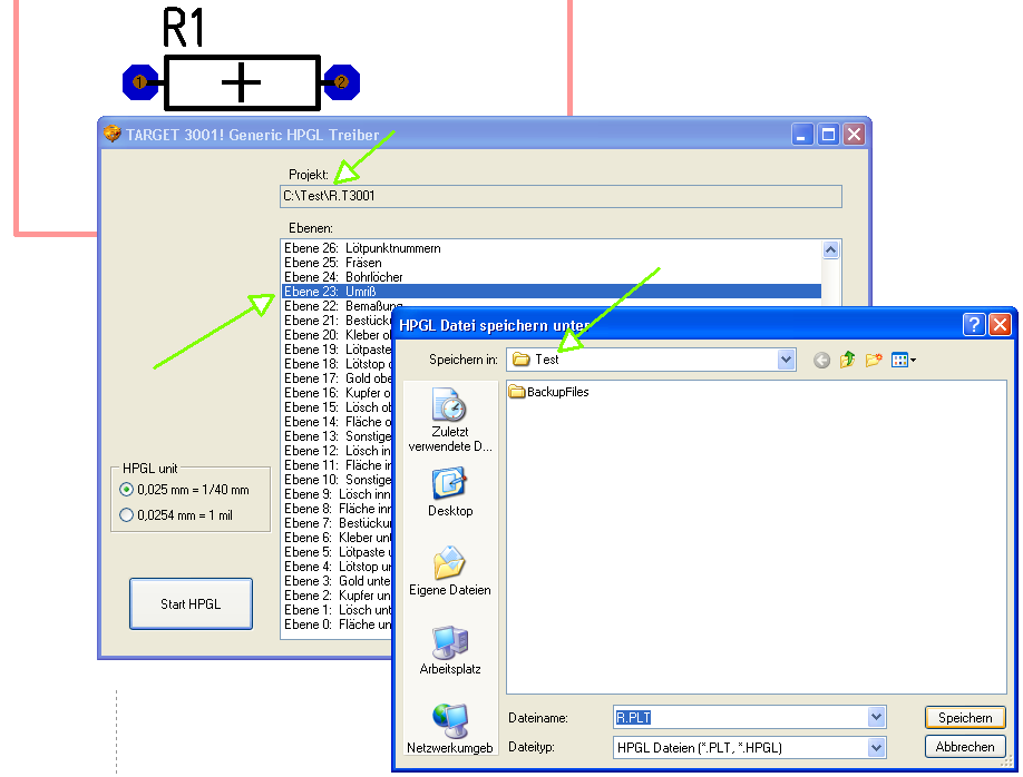

Im Fenster 'Generic HPGL-Treiber' kann man einzelne oder mehrere Layer
anklicken. Ist es das was du suchst?
Leider benutze ich nie diesen Datenaustausch, kann dir daher nicht
konkret helfen. Vielleicht erreichst du Montag noch jemand bei IBF?
Hallo Wolfgang,
ich nehme mal an, du hast eine CNC-Fräse und willst den Umriss deiner
Platine ausfräsen? Wenn dem so ist, kannst du zum einen den HPGL-Treiber
verwenden. Nur Ebene 23 für den Umriss anklicken. Siehe Bild oben. Das
Verzeichnis zum Speichern des HPGL-Files ist bei mir übrigens immer das,
in dem sich das Projekt befindet. Ist das bei dir anders?
Zum anderen kannst du aber auch die Funktion Isolationsfräsen verwenden,
du machst dann da halt nur den Umriss. Das eigentliche Fräsen der
Leiterbahnen lässt du einfach weg. Welche Maschine hast du denn? Denn
eventuell findest du dann dort ein besseres Ausgabeformat als nur HPGL.
Ich glaube, HPGL hat schon 30 Jahre auf dem Buckel?
Schöne Grüße, Matthias
