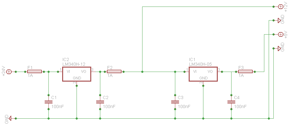

ich möchte für meinen Mikrocontroller ATMega90Can128 eine
Spannungsregelung bauen. Da ich die 24 V (5A)für die Relais brauche,
wollte ich die 5V von dort runterregeln.
Mein ihr das funktioniert so im Dauerbetrieb? Oder muss ich dann noch
was beachten?
Marcus
Gast #1086494
Das sollte so gehen. Aber du solltest parallel zu den 100nF Cs noch
größere Elkos zur Stabilisierung einfügen ~100µ oder so. Außerdem sollte
eine Sicherung reichen.

@ Marcus Finzel (marfi)
Kommt drauf an wieviel Strom du aus den 12V und 5V rausziehen willst.
Das bestimmt die Verlustleistung der Spannungsregler. Bis ca. 1W kann
ein TO220 Gehäuse das aushalten, darüber braucht man einen Kühlkörper.
> Oder muss ich dann noch was beachten?
Dein Schaltplan hat Maser. Die Verbindungspunkte setzt man nur bei
Leitungsabzweigungen, nicht bei Bauteilanschlüssen. Die Sicherungen F2
und F3 kannst du dir sparen, die 78er haben eine interne
Strombegrenzung.

Du hast nichts zur Stromaufnahme an Deinen +5V und +12V gesagt.
Wenn es nur um ein paar mA geht kann man es so machen.
Ansonten ist es mehr eine Frage der Kühlkörper der Regler.
Welchen Sinn haben die ganzen 1A Sicherungen? Der LM340H liefert max. 1A
und ist wie üblich fegen diverse Überlastfälle geschützt. Die
Sicherungen werden also nie Gelegenheit zum Auslösen haben.
Bei z.B. 0,5A an den 12V und 0,2A an den 5V muß der 12V-Regler
24V - 12V = 12V * (0,5A + 0,2A) = 8,4W als Wärme abführen können...
Besser also Schaltregler nehmen.
Gruß aus Berlin
Michael
> ... Die Sicherungen F2
> Strombegrenzung.
Nun ja, einbauen der Sicherungen macht schon Sinn weill eben jene
Strombegrenzung auch mal ausfallen kann (mit dem Spannungsregler).
Ein nachgeschalteter OVP/ crowbar wäre dann leicht nachzurüsten und läßt
die Sicherung auslösen. ;-)
hth,
Andrew
Und ist schlecht fuer die Stabilitaet der Ausgangsspannung. Da
Sicherungen einen Innenwiderstand haben faellt dort auch eine Spannung
ab und die ist je nach Belastung unterschiedlich. Wenn schon eine
Sicherung dann vor dem Regler und dann reicht eine.
Gruss Helmi
Das macht Sinn. Und spart obendrein Bauteile.

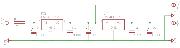

OP #1087164
Vielen Dank, ihr seid ja richtig schnell :)
Ich habe den Plan jetzt nach euren Vorschlägen geändert.
Zur Leistungsaufnahme an den Enden kann ich noch nichts genaues sagen.
An den 12V ist noch nichts geplant. An die 5V soll der ATMega mit einem
2,1" Display, 4 Temperaturfühlern (DS1820) und 3 Transistoren (BUZ11).
Mehr pssiert da erstmal nicht. Das soll sich zwar später ändern, aber
für den Anfang reicht das :)
