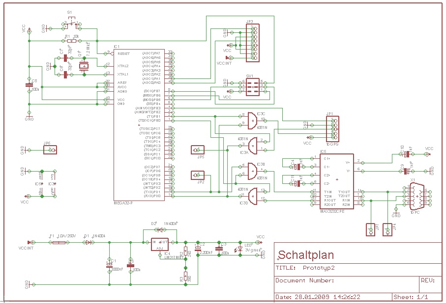

Hallo erstmal! Ich hab mich jetz ewig hier im Forum und in Tutorials
umgesehen, aber ich find meinen Fehler nicht. Dachte zuerst immer ich
empfange nichts, weil vielleicht der Max3232 defekt ist, aber mit einem
Oszi konnte ich mich überzeugen, dass der Uart garnicht sendet.
Folgenden Code hab ich an den Atmega geschickt, ansonsten nur noch das
Fusebit für den externen Quarz aktiviert.
Das Programm jetzt erstmal ein Handy ansteuern.
Vielleicht fällt hier ja jemandem was auf:

#1144741
Dass deine seriellen Leitung noch durch die Gatter-Geschichte mit den
UND-Gattern und dementsprechend PB0 bzw. PB1 mit beeinflusst werden, ist
dir aber schon aufgefallen?
Ich seh nur in deinem Code nicht, wo du PB0 oder PB1 mal auf 1 setzen
würdest. Solange alle beide auf 0 sind, kann dein µC über TxD senden bis
er schwarz wird, die Gatter lassen nichts durch.
#1144749

Gast #1144922
>Der uC sendet leider immer noch nicht. Hab mir jetzt mal ne 2. Platine
>gemacht, vielleicht sieht ja jemand nen Fehler. Hab auch wieder den
>obigen Code verwendet
Hat mit dem senden zwar nix zu tun, aber auch
das empfangen dürfte schwer werden wenn die
Ausgänge von IC3A und IC3D zusammengeschaltet sind.
