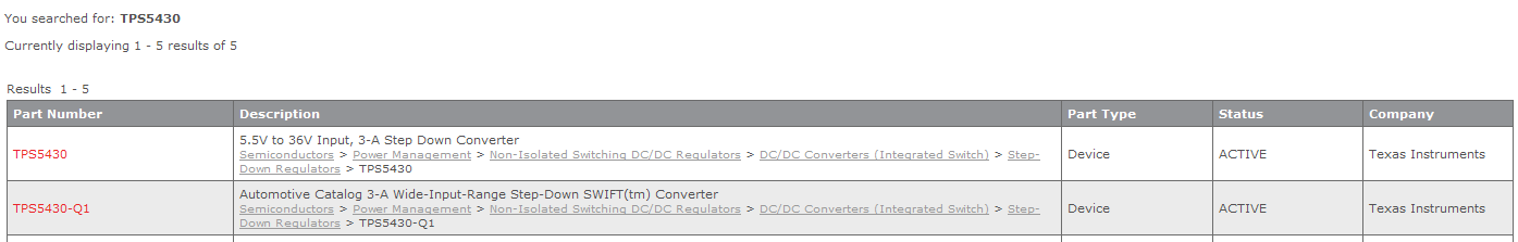

ich bin auf der Suche nach einem Schaltregler, der
mir aus 14V Eingangsspannung 7,4V Ausgangsspannung
liefern soll. Der Strom soll dabei 2A betragen.
Kann mir hier jemand einen empfehlen?
Der Schaltregler sollte dabei möglichst effizient arbeiten
(hoher Wirkungsgrad). Bei der Fülle von Schaltreglern
werde ich einfach nicht fündig.
besten Dank
Anton

@Travel rec.: Übrigens den TPS5430/31 gibts glaub ich nicht mehr.
