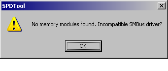

Das sollte mit dem SPDTool (http://www.techpowerup.com/spdtool/) möglich
sein.
Kurze Erklärung der dort gespeicherten Werte:
http://www.jedec.org/download/search/4_01_02_00R9.PDF
Wichtig sind erstmal nur die ersten beiden Bytes:
Byte 0: Anzahl der benutzten Bytes (sehr wahrscheinlich 128 (0x80))
Byte 1: EEPROM-Größe (meistens 256 Bytes (0x08))
D.h. alles ab Byte 128 (0x80) kann man normalerweise frei benutzen
(siehe letzte Seite des JEDEC-Dokuments.

von Axel R. (Gast)
Schlichtweg genial! Herzlichen Dank dafür ;-)
Das nun ausgerechnet mein Chiipsatz vom Tool nicht unterstützt wird, sei
jetzt mal dahingestellt...
