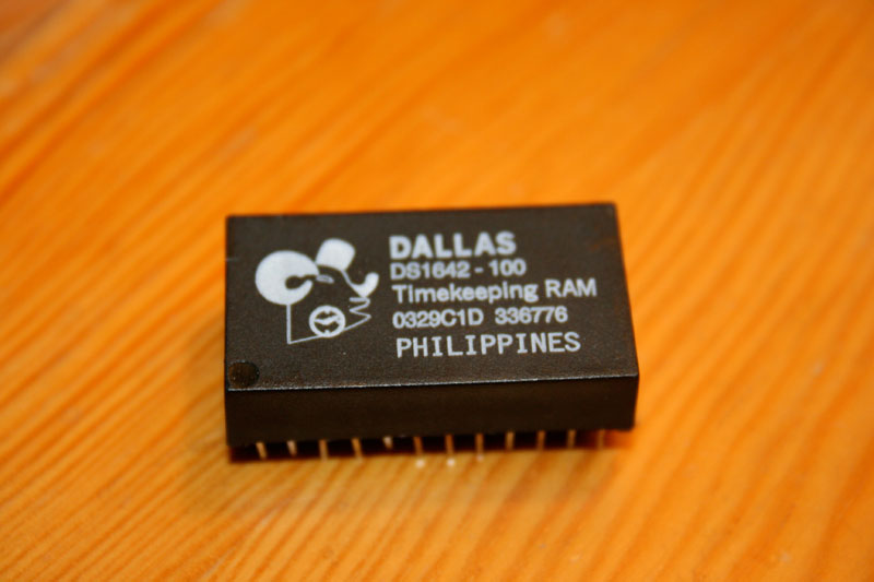

Hallo Zusammen,
ich suche im Auftrag unserer Stammkneipe für den Dart-Spielautomaten
einen Dallas DS1642-150. Hierbei handelt es sich um 16k NV Ram mit RTC
5V. Bei uns ist wohl die interne Batterie leer/kaputt. Ich habe bereits
bei digi-key einen ähnlichen gefunden DS1642-100. Bin mir aber nicht
sicher ob ich den so ohne weiteres austauschen kann. Die RTC auf meinen
alten Motherboard kommen auch nicht in Frage, haben zu wenig Speicher
und oft die falsche Spannung.
Fall von Euch noch einen DS1642-150 (oder kompatiblen) rumliegen hat,
sind wir daran interessiert! Soll auch nicht umsonst sein!
Schönen Gruß
Dirk Spieler

Spieler wrote:
> suche [...] für den Dart-Spielautomaten [...] einen Dallas DS1642-150.
> [...] habe bereits [...] ähnlichen gefunden[:] DS1642-100.
> Bin mir aber nicht sicher ob ich den so ohne weiteres austauschen kann.
Hallo Spieler, du kannst auch den -100 nehmen. Die Zahl hinter dem Komma
gibt, wie Du nach Konsultation des Datenblatts sehen kannst, die
Zugriffszeit (also die "Langsamkeit", in ns) an. Der sehr langsame
-150er ist so gut wie nirgends mehr erhältlich, es dürfte eigentlich mit
jedem 1642er RTC funktionieren, egal ob von Dallas (Maxim) oder einem
Fremdhersteller. Kostet bei digikey immerhin 21 EUR, also auch nicht
billiger als bei den Anderen.
LG, Iwan
