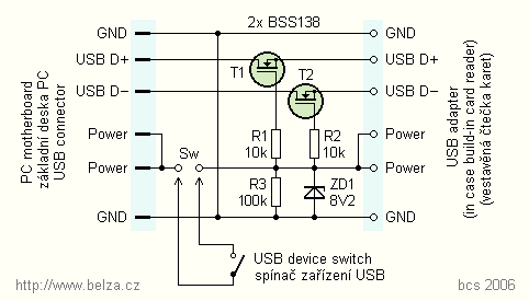

Gast #1090044
Vielleicht kannst Du hieraus was machen. Also 2 auf 1 und wechselseitig
ansteuern. Die +5 Volt vom USB-Anschluß der 2 PCs dürfen natürlich nicht
miteinander verbunden werden (wird Rauchzeichen geben). Bei
normalerweise 100mA für eine Tastatur könnte man mit z.B. 2*BAT48 sie
zusammenführen. Der Spannungsverlust dürfte für die Tastatur nicht
tragisch sein.
http://www.belza.cz/pclink/swusb.htm

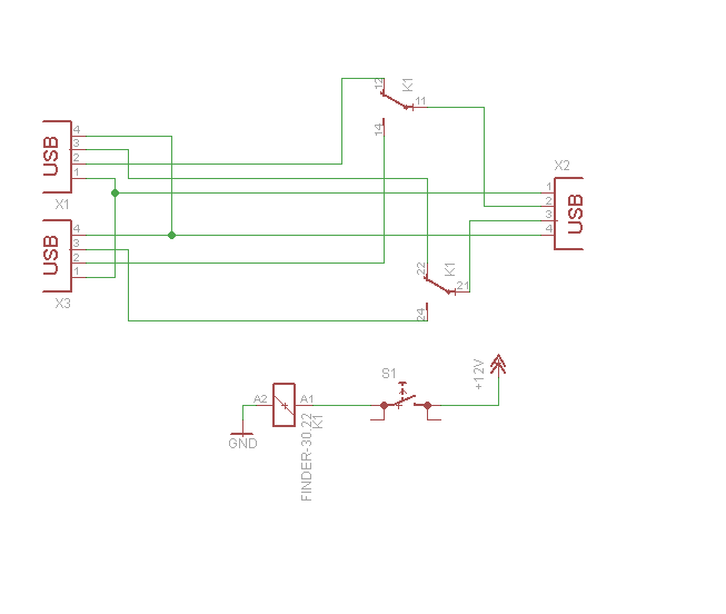

#1090106
Dave <> wrote:
> @ Christian R. (supachris)
> @alle
> müsste doch dann so in etwa aussehen oder?
Nee, ich hatte vergessen zu erwähnen, dass die Spannungsversorgung nur
von einem kommen darf, oder gleich ganz extern. Ich hatte das für einen
Kollegen mal gebaut, externes 5V-Netzteil für die Maus und Tastatur und
dann nur die Datenleitungen geschaltet. Hat ganz gut geklappt.

#1090151
Ja, so hatte ich das gebaut, und es hat fast immer funktioniert. Nur
selten ist die Maus oder Tastatur mal abgeschmiert und musste abgezogen
und wieder angesteckt werden. War damals eine Logitech-Tastatur mit
integriertem Hub, an dem auch die Maus hing.
